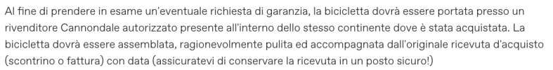

Potrebbe anche essere solo la vernice, ma per esserne certo la devi portare a un rivenditore. In teoria la garanzia a vita del telaio copre solo il primo proprietario se questo ha registrato il telaio (cosa che spesso non viene fatta) a proprio nome. Se hai tutta la documentazione che seguiva la bici, tagliando di garanzia e scontro di acquisto, puoi accertarti dal rivenditore anche di questo particolare. Se la garanzia a vita non è attivata, potresti anche attivarla a tuo nome e beneficiarne. Come detto devi avere tutta la documentazione della bici. La priorità resta accertare se è solo la vernice ad essersi crepata o c'è una crepa sulla saldatura.

Deve contattare il rivenditore o direttamente la Cannondale e sentire cosa deve fare.
