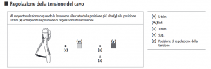

Dando per scontato che il meccanico abbia regolato le viti in maniera corretta devi agire su questa vite di regolazione girandola in senso antiorario dai tensione (pignone sale) in senso orario togli tensione (pignone scende) facendo girare la ruota con il pedale fai regolazioni di mezzo giro orario finchè non scende dal grande al più piccolo se scende fai una prova con tutti gli altri ed eventualmente affini ancora di più la regolazione della tensione

Tutto normale: 2 scatti per cambiare corona. Hai 4 posizioni e 3 scatti (trim compresi).
Qui il manuale completo di regolazione.
