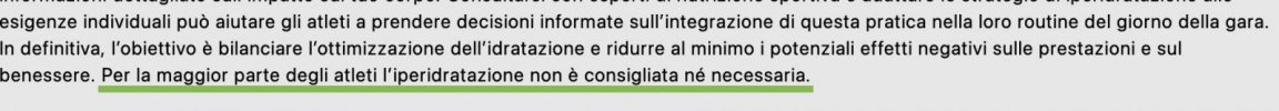

L'allenatore della nutrizione sportiva Scott Tindal valuta i pro e i contro dell'iperidratazione (noto anche come "carico d'acqua") prima di una gara o di una grande giornata di allenamento.
I triathlon sono tra gli eventi di resistenza più estenuanti, poiché richiedono agli atleti il massimo delle prestazioni fisiche e mentali. Data la natura impegnativa di queste competizioni, gli atleti sono costantemente alla ricerca di modi per migliorare le proprie prestazioni. Un aspetto che potrebbe essere utile nel prendere di mira è il rischio di disidratazione e affaticamento.
Una strategia che ha attirato l'attenzione è l'iperidratazione, o l'idratazione eccessiva intenzionalmente prima di un evento. Una revisione sistematica intitolata “L’effetto dell’iperidratazione pre-esercizio sulla prestazione fisica, sui risultati fisiologici e sui sintomi gastrointestinali” approfondisce la ricerca che indaga questa pratica e fornisce approfondimenti sui suoi pro e contro.

L'iperidratazione funziona? Cosa dice la scienza:
Pubblicata su Sports Medicine, la suddetta revisione sistematica includeva 38 studi e 215 partecipanti che indagavano l’impatto dell’iperidratazione pre-esercizio sulla prestazione fisica, sui risultati fisiologici e sui sintomi gastrointestinali nei triatleti. I partecipanti erano al 90% maschi. Solo uno studio includeva esclusivamente partecipanti donne. 16 dei 38 studi inclusi non prevedevano una componente di esercizio. A causa di queste limitazioni, è essenziale considerare tutti i risultati con una mente aperta e accettare che questo non è un argomento in bianco e nero.

Considerazioni e raccomandazioni per l'iperidratazione

Tipo di evento
L'iperidratazione è raramente consigliata o richiesta quando un evento fornisce adeguate opportunità di idratazione. La maggior parte degli atleti non necessita di iperidratazione poiché il loro tasso di sudorazione non giustifica l'intervento. Gli atleti dovrebbero comprendere il tasso di sudorazione attraverso misurazioni ripetute delle perdite di peso corporeo durante le sessioni di bici e corsa a diverse intensità e condizioni ambientali. Usare un'app come Fuelin per monitorare la perdita di peso attraverso il sudore è una soluzione per ottenere una visione approfondita delle tue esigenze di idratazione.

Considerazioni finali sull'iperidratazione
L’iperidratazione è una strategia che potrebbe essere utilizzata per migliorare le prestazioni atletiche. Gli atleti mirano a ottimizzare il proprio stato di idratazione, termoregolazione e resistenza aumentando intenzionalmente le riserve di liquidi prima di un evento. Tuttavia, questo approccio presenta delle sfide, incluso il rischio di disturbi gastrointestinali e squilibri elettrolitici. Gli atleti che considerano l'iperidratazione dovrebbero avvicinarsi ad esso con cautela. È importante praticare l'iperidratazione sotto guida durante le sessioni di allenamento. Ciò fornirà informazioni dettagliate sull'impatto sul tuo corpo. Consultarsi con esperti di nutrizione sportiva e adattare le strategie di iperidratazione alle esigenze individuali può aiutare gli atleti a prendere decisioni informate sull’integrazione di questa pratica nella loro routine del giorno della gara. In definitiva, l’obiettivo è bilanciare l’ottimizzazione dell’idratazione e ridurre al minimo i potenziali effetti negativi sulle prestazioni e sul benessere. Per la maggior parte degli atleti l’iperidratazione non è consigliata né necessaria.
