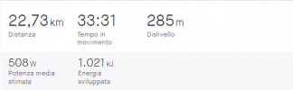

La potenza che stima strava è legata molto al tipo di bici che hai impostato.
Ti faccio un esempio sullo stesso percorso:
Questa mattina con bici da crono e misuratore di potenza Favero Assioma Duo
Stesso percorso, stessa bici, senza misuratore di potenza. Definita in strava come bici TT (il dislivello è diverso credo per un un problema di GPS, ho fatto esattamente lo stesso percorso). La potenza è stimata da strava
Questo è la stessa attività di Strava della precedente a cui ho cambiato il tipo di bici, mettendo una mtb
Guardando la potenza, pesando 20kg in meno, mi chiedo come mai il mio nome non sia in classifica davanti a quello di Ganna!
Vedi l'allegato 304126
Vedi l'allegato 304127
Vedi l'allegato 304128

Lascia stare le stime di potenza di strava, come ti hanno già detto e fatto notare valgono 0...
A parità di velocità di ascesa 4kg di differenza sono circa 20-25 watt, non sono proprio pochi...
Se vuoi un valore credibile della tua ftp dovresti almeno farti 20' al massimo che riesci e con il valore medio riesci ad avere un circa... Se non hai impostato niente sul garmin potrebbe avertela calcolata anche su una sgasata di pochi minuti e spesso è sballata...
