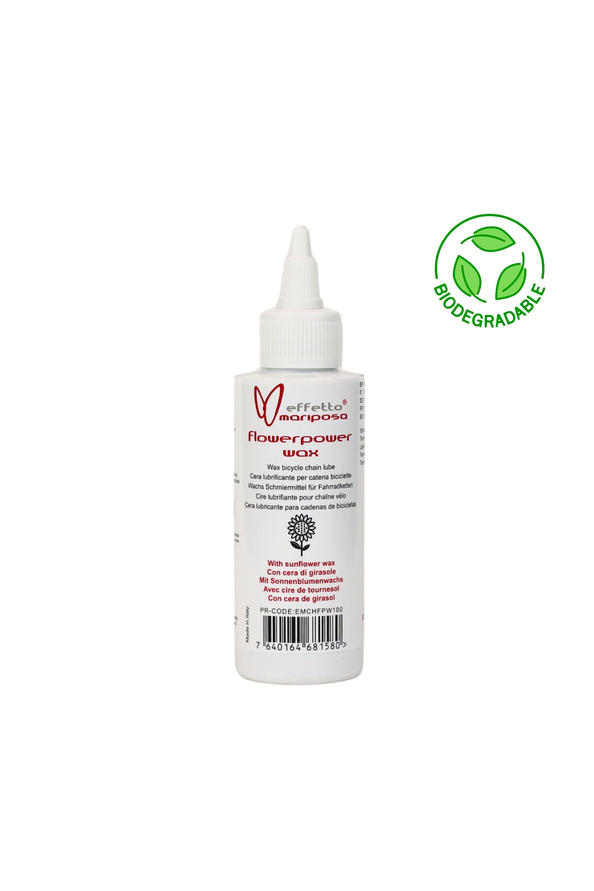

Questa cera liquidida ha la particolarità di essere bianca per cui anche la cassetta mantiene meglio il suo colore naturale e si evitano gli schizzi di nero sui foderi per gli eccessi di lubrificante

Ho provato un lubrificante a base di cera ma non mi ha convito del tutto, quindi sono tornato a quello classico.
Uso un lubrificante specifico per l’inverno ed uno per l’estate.
Più in generale la durata delle catene via via è andata a diminuire in relazione ad il loro spessore (10v, 11v, 12v), per provare ad allungare la durata bisogna pulirla spesso, ogni due uscite la pulisco per bene e la lubrifico, e cercare di evitare gli incroci.
