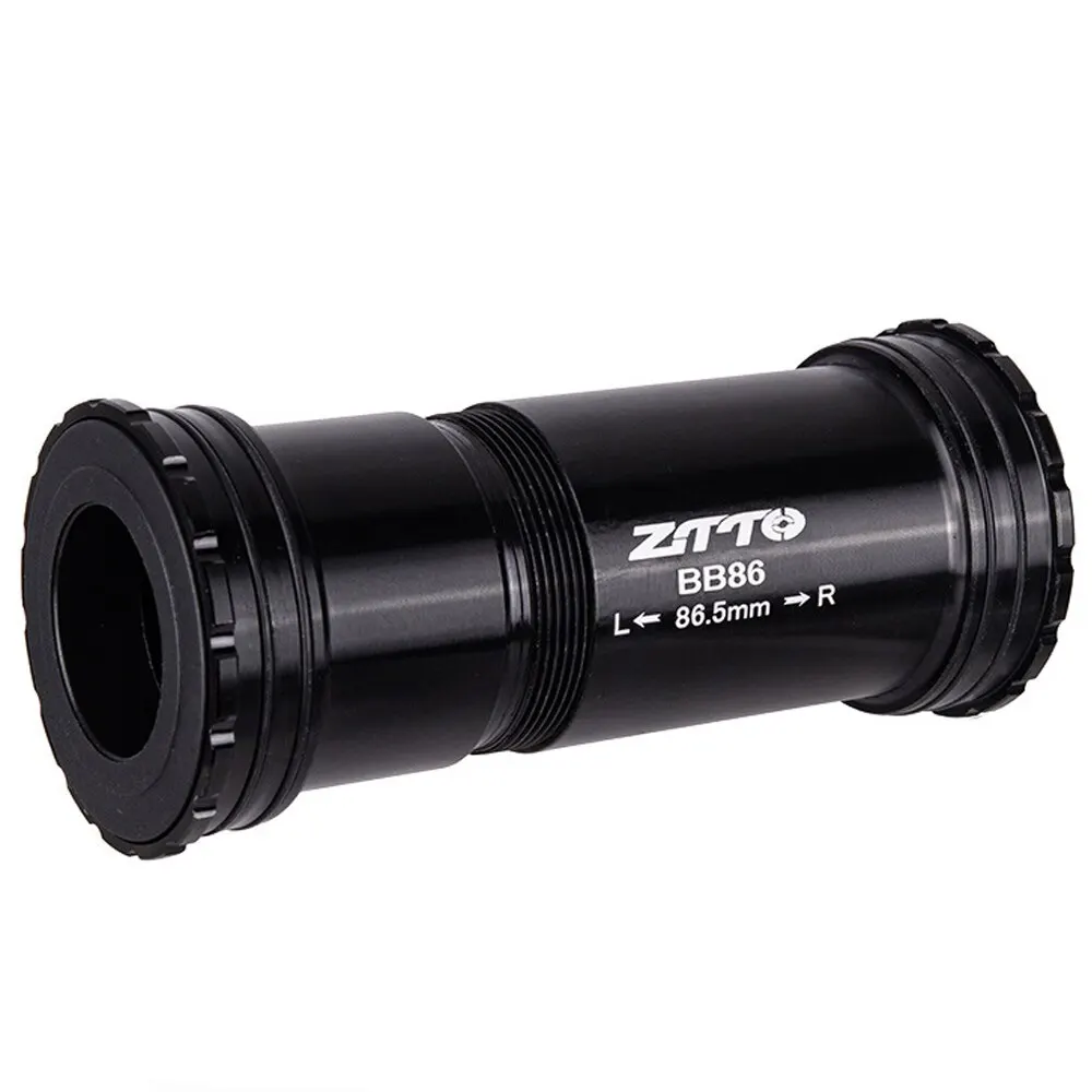

Io ormai su tutte le biciclette ho sostituito i cuscinetti press fit con questi:
In pratica le due calotte hanno la parte centrale filettata che permette di avvitarle tra di loro, rendendo il montaggio e lo smontaggio molto più pratico e veloce. Oltretutto in questa maniera i cuscinetti sono perfettamente in asse tra di loro, durano molto di più e spariscono tutti i rumori.

@jack.ciclista è esattamente quanto ho programmato di fare anch'io x risolvere un cigolio antipaticissimo.
Poi prima ancora di sostituire il MC PF, sto cigolio maledetto l'ho risolto comunque, era il corpetto della ruota. Quindi adesso mi ritrovo questo MC nuovo che in realtà non mi serve.

Su una Aeroad del 2024 sarebbe possibile montare questo tipo di movimenti centrali? Mi sembrano molto interessanti e semplici da installare.
Attualmente ho uno Sram Dub PF standard 86,5.
SCR1
Recordman
19 Maggio 2008
35.547
9.104
Fiorentino ai 100%
Ho letto da qualche parte che la forza applicata per serrare le due parti,scaricandosi sulle superfici della scatola mc del telaio potrebbero danneggiare quest’ultimo ( schiacciamento).Tu cosa ne pensi?
Il sistema è preciso alle sedi, ha degli o-ring che si innestano nelle sedi del sistema press fit. Non importa serrare a 40 Nm, basta stia fermo e non si rovina niente
Reactions: moxin64
moxin64
15 Marzo 2006
677
457
Acciaio e carbonchio
Quindi tu a quanto serri? Vai di dinamometrica o vai a sensazione? Grazie per le risposta sto valutando anch’io l’acquisto
