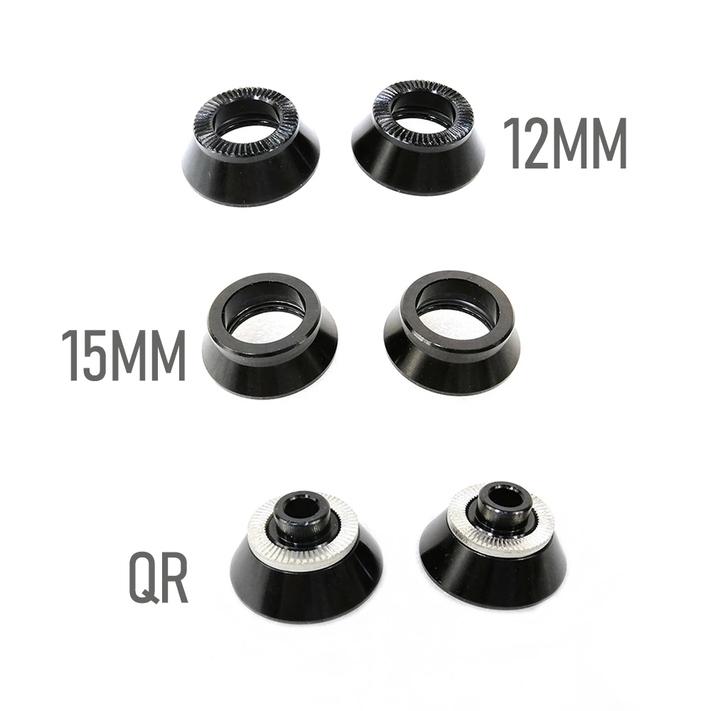

Ciao a tutti,
Volevo cambiare le ruote della mia BDC disc il problema è uno dei primi modelli (2016) e sull anteriore ho un perno passante anteriore 15x100 e al momento ho trovato solo ruote con perno 12 x 100. che voi sappiate esistono adattatori per questo tipo di forcella? O mi sapete suggerire se farsport o qualche altra azienda Cinese fa ruote cn qst tipo di mozzi? Vi ringrazio per l'aiuto.

Ciao a tutti,
sicuramente si trovano, ma saranno ruote da mtb visto che lo standard è quello che in precedenza veniva usato sulla mtb.
puoi provare a chiedere a farsports di assemblartene una ad hoc con un mozzo compatibile e cerchio da bdc.

Ciao a tutti,
dipende dal mozzo, quasi tutti hanno gli adattatori o end caps,
questi sono per i novatec
questi sono per i dt sviss
comunque tu gli scrivi e chiedi, vedrai che ti accontentano,

Grazie sceicco, sempre preciso! Il mozzo penso sia un DTswiss rimarchiato bontrager visto che il perno è della DT... Quindi questo adattatore mi permetterebbe di montare una ruota 12 x100?! Scusa la domanda ma sn proprio un principiante!
si basta cambiare gli adattatori, chiaramente il mozzo deve essere lo stesso, sul sito della dt swiss ci sono i numeri seriali con le compatibilità tra end caps e mozzi,
