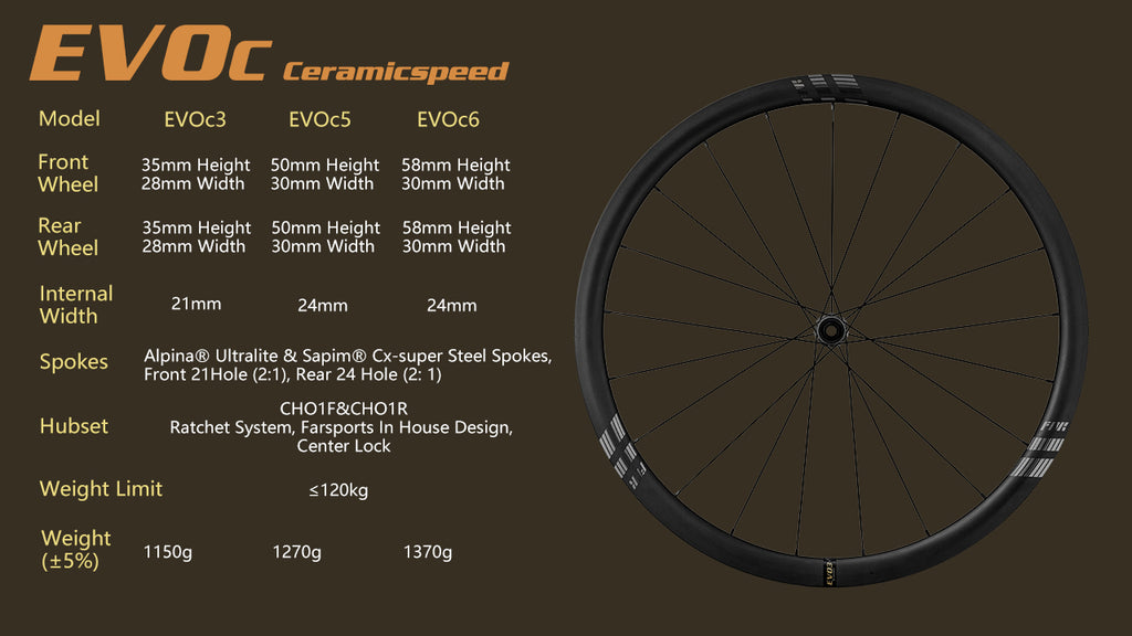

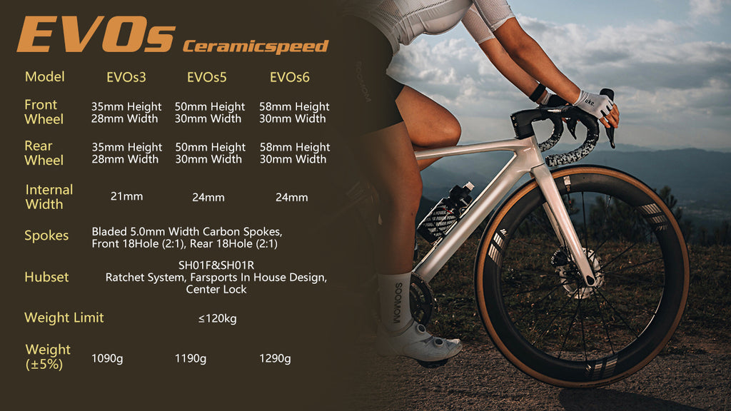

ho visto sul sito Farsport che sono da poco comparsi due nuovi modelli della serie EVO
Sulla carta sembrano molto interessanti, come mai nessuno ne parla?

la butto lì, forse perché nessuno li ha acquistati?

l'impressione è che abbiano un pò variato le loro politiche, hanno investito sicuramente in marketing e probabilmente hanno un pò abbandonato il metodo old style della contrattazione diretta col cliente per fare spazio a un sito più in linea con la proposta di altri marchi, anche se non escludo che continuino a produrre e vendere ai soliti clienti le solite Feder, considerato che penso producano sempre anche per terze parti. Il prodotto linkato sembra interessante, ma si stabilisce un pò nel mazzo di diversi concorrenti che stanno uscendo con prodotti dalle specifiche quasi sovrapponibili poco sopra o intorno ai 1000$. A mio parere fino a qualche anno fa Farsports faceva la differenza proponendo dei prezzi simili a quelli di competitor meno blasonati, ma vantando un marchio già abbastanza conosciuto e percepito come affidabile (vedi titolo del thread), oggi continua a farlo ma si trova nello stesso segmento di mercato di altri marchi che nel frattempo si sono costruiti la stessa nomea e a volte si presentano con prezzi ancor più aggressivi. Resta il fatto che se dovessi cambiare ruote sarebbe sempre un marchio che valuterei, anche se 1300/1500$ per una ruota cinese, non tanto per la ruota in sè su cui metterei la mano sul fuoco, quanto per le eventuali necessità post vendita, è secondo me una decisione da ponderare con attenzione
