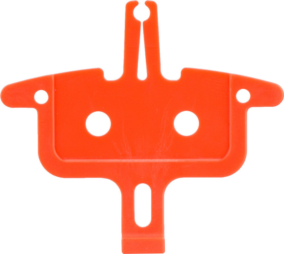

gli spessori sono questi
ma se vai da meccanico sotto casa te li regala ( se l'e' mia crosta)
"teoricamente" non vanno bene perchè pensati per le pastiglie dei modelli che indica che sono più grandi di quelle da strada, poi nella pratica dovrebbero funzionare cioè quanto meno si infilano me poi rischiano di togliersi
servirebbero questi (controlla nella descrizione se è presente il tuo gruppo)
cosi come il blocchetto giallo per lo spurgo (non serve a una mazza) che bisogna stare attenti alla dimensione

il mio era un esempio di come sono gli spacer, non sapendo quale modello di pinze avesse,
