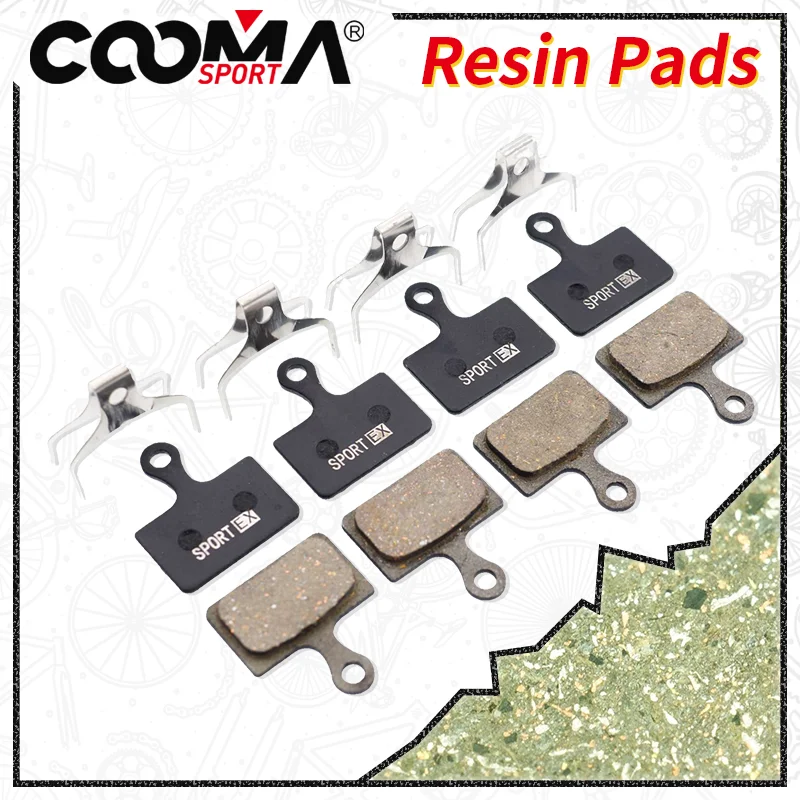

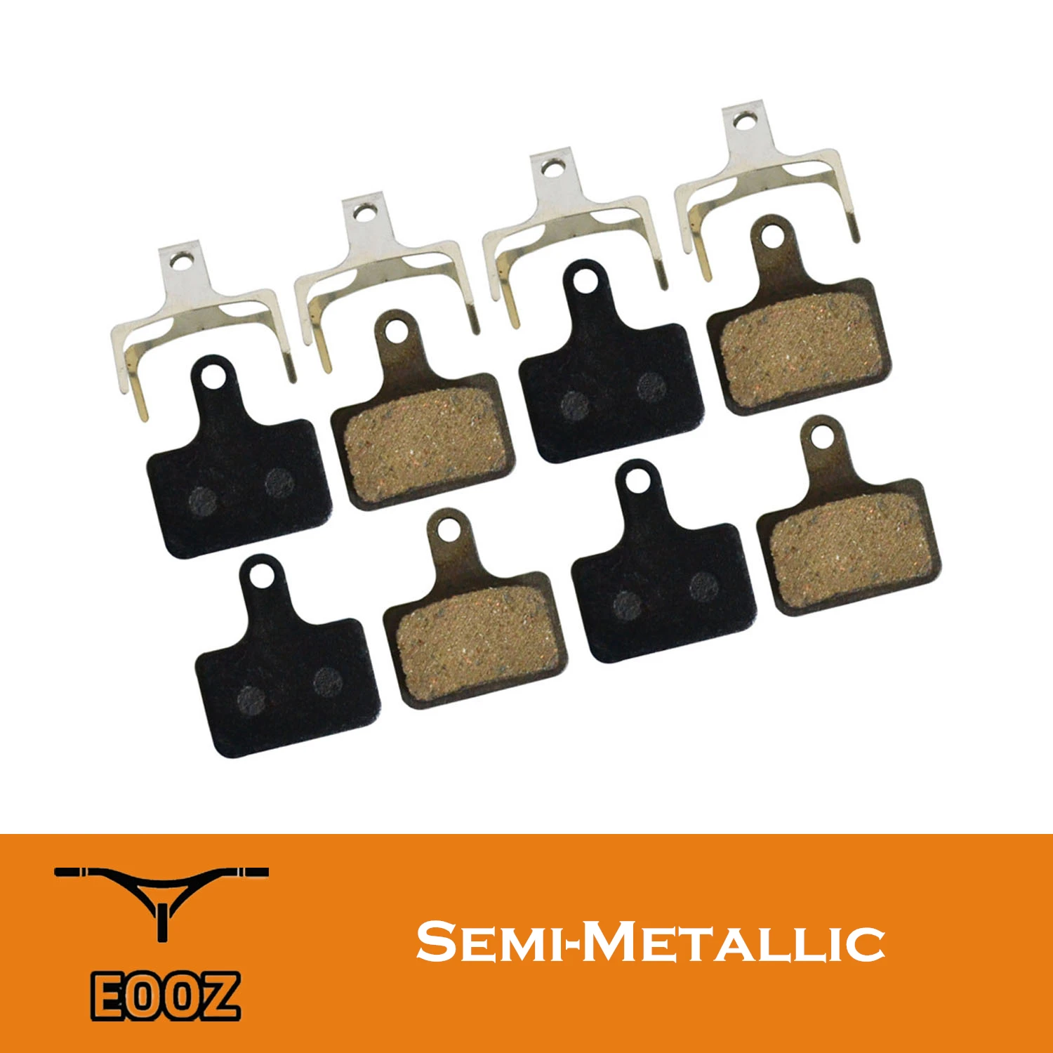

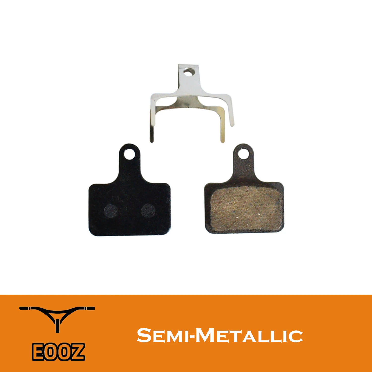

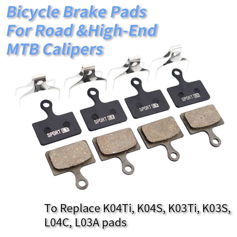

su aliexpress trovi ottime pastiglie a prezzi accettabili,

su aliexpress trovi ottime pastiglie a prezzi accettabili...
Io con le pastiglie cinesi ho avuto riscontri discordanti. In mtb sono equivalenti alle originali per funzionamento ma meno durevoli, tipo le organiche e le semimetalliche mi durano poco più della metà ma costando meno di un terzo, per cui oggettivamente convenienti. Sull'Ultegra invece inutilizzabili perchè ululano in modo assurdo ...:shock:
io con queste montate su ultegra non ho avuto problemi, fischiano come tutte dopo aver preso umidità o acqua, io risolvo con il brake silencer,
anche avessero un consumo maggiore su strada 10 paia costano 12$
se fai solo 800 km ogni 2 paia con 10 paia fai 8000 km e spendi 12$
