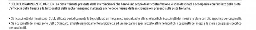

non si tratta di 1 mm ma di 3 decimi, praticamente 1,5 decimi di mm per parte, differenze rilevabili solamente con il calibro,
Se misure sulle piste potrebbero essersi semplicemente consumate, però un mm lo vedresti ad occhio.
Sceicco Tu cosa pensi al riguardo?
e da considerare come il risultato di un fattore di usura, o di tolleranze di produzione?
i classici intagli che caratterizzano le piste AC3 sono comunque presenti, uniformi, e ben visibili su ogni lato del cerchio.
In merito ho letto tra l'altro, sempre sul sito fulcrum, in riferimento alle piste AC3 appunto, che con il tempo e l'utilizzo gli intagli che le caratterizzano sono destinati a scomparire, ma come appunto ho scritto. sono ancora ben visibili e le piste non presentano solchi per tutta l'intera circonferenza del cerchio

dovresti chiedere a fulcrum quant'é la misura minima di usura,
penso che 3/10 rientri ampiamente nelle tolleranze di usura,
Avevo letto male, scusate. Tre decimi potrebbero essere semplice usura (minima), tolleranza di fabbricazione o addirittura l’elasticità del materiale con o senza pneumatico in pressione. Non mi farei nessun problema per 3/10 di mm per parte. Se ne riparla appunto quando si passa il millimetro e si vede ad occhio ;)
