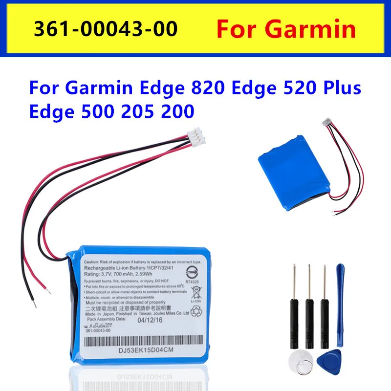

Mentre per la batteria avete consigli dove è meglio acquistarla? o dove l'avete acquistata voi se vi trovate bene
A quel punto vedi di trovare il guscio completo di batteri…si trovano sempre su aly.
Qui hai la sola batteria che è semplice da installare visto che il filo finisce con un morsetto.
