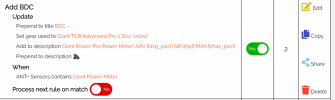

Al momento purtroppo non si può fare e come ho scritto sopra sono anni che gli utenti chiedono questa cosa a Garmin...
Se carichi le attività su strava e le tue bici hanno qualche sensore puo impostare su strava in automatico la bici usata utilizzando il servizio ActivityFix che è un servizio gratuito (per lo meno al momento) che consente di effettuare modifiche in automatico alle attività caricate su strava.
In pratica ti devi registrare su ActivityFix (https://activityfix.com/) e devi consentire ad ActivityFix di accedere al tuo profilo strava. Dopodiche devi creare una regola che modifica le tue attività caricate su strava sulla base della presenza dei dati di qualche sensore.
Ad esempio io ho creato questa regola:
Con questa regola in pratica quando carico un'attività su strava ActivityFix la intercetta e verifica se nella traccia ci sono dati che arrivano dal sensore potenza Giant Power Meter: se li trova cambia il titolo all'attività aggiungendo in testa BDC, imposta la mia bici da strada come bici utilizzata ed aggiunge nella descrizione alcuni dati che arrivano dal sensore potenza. Putroppo una cosa analoga che va a cambiare l'attrezzatura usata su Garmin Connect non c'è.
Se il tuo scopo poi è quello di monitorare gli intevalli di manutenzione e voi essere molto nerd...puoi collegare al tuo profilo strava l'app ProBike Garage (https://www.probikegarage.com) ed hai un visione completa con notifiche che ti avvertono quando fare manutenzione ai componenti delle tue bici.
