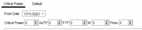

Le mie formule sono state create con LT1=75% CP e LT2=CP
Golden cheetah ha come riferimento LT1=85% CP e LT2=CP
Se volete modificare il valore 85% calcolato da GC dovete andare nelle impostazioni dell'atleta e modificare la voce AeTP
Quindi se volete che anche GC faccia la prima zona LT1 al 75% dovete cambiate il valore AeTP moltiplicando il valore che avete in Crtical Power*0,75
Se avete CP 300 W e AeTP =0 la LT1 è impostata in automatico a 300*0.85=255W
Se avete CP 300 W e AeTP =225 ( 300*0,75 ) la LT1 è impostata al 75%
Spero di essere stato chiaro, in questo modo potete settare la LT1 con la percentuale che volete
Vedi l'allegato 313711
ciao
Dove posso settare questi valori? Solo per V3.6 o sono disponibili anche in V3.5? Grazie
