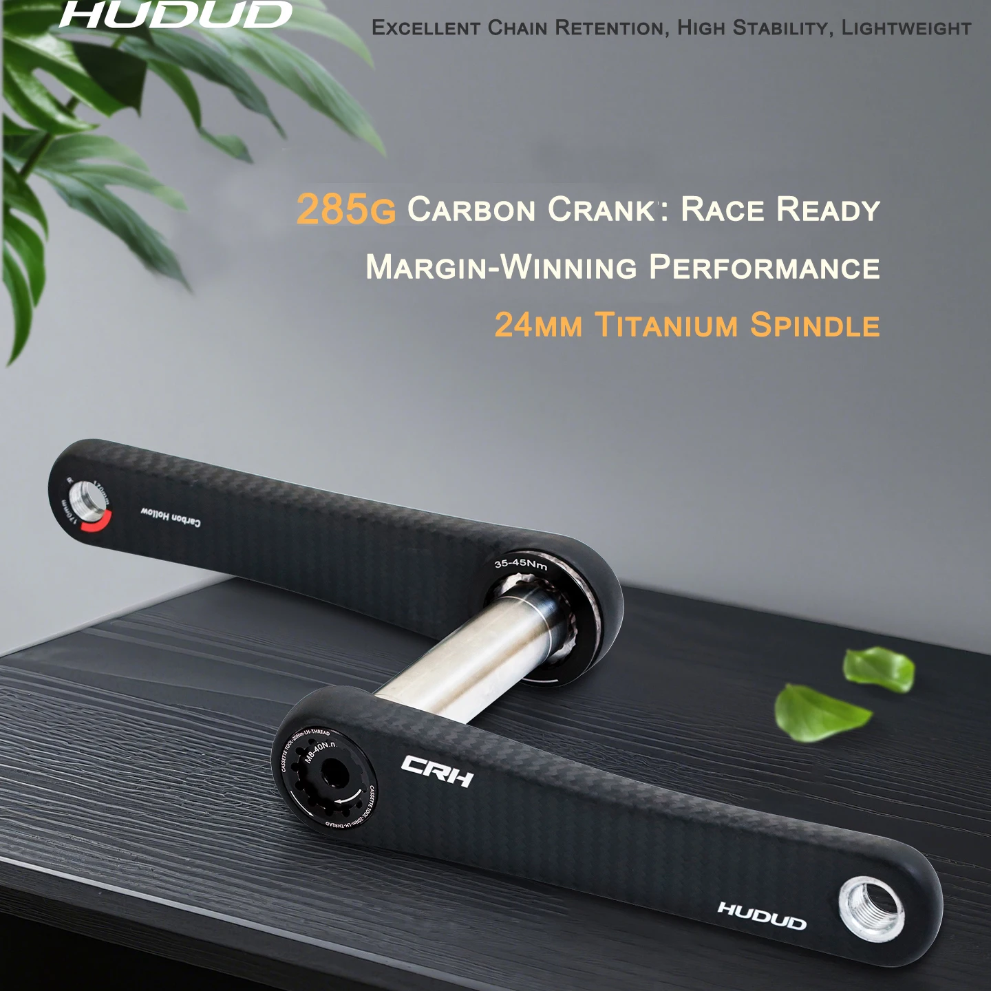

A distanza di un mese dall'ordine è arrivata la guarnitura Hudud (pedivelle da 172,5). Ha impiegato più tempo del solito perchè non ho acquistato su Aliexxpress, ma ho trattato direttamente con il venditore per avere la spedizione con dazi prepagati. Nel pacco ho trovato anche un paio di corone, peraltro gradevoli esteticamente ed anche abbastanza leggere. Ho poi saputo che sono state inserite per errore, erano destinate ad un acquirente canadese. Ho verificato la compatibilità dello spider con le corone DA che avevo intenzione di montare. Avevo dei dubbi perchè su Chinertown un acquirente ha scritto che non lo sono ma, invece, la verifica con il mio meccanico, che ne aveva un paio disponibili, ha dimostrato la compatibilità. Se sulla funzionalità delle DA non ci sono dubbi, esteticamente la soluzione non è il massimo, per cui, al momento, ho deciso di montare quelle che mi sono arrivate. Anche con questa soluzione il peso della guarnitura rimane ottimo, 458 grammi a cui aggiungere le viti di fissaggio delle corone.

Avrei voluto montarla, ma purtroppo il ragno (giro bulloni da 110) è sbagliato. Su Chinertown avevo letto di problemi dopo che l'avevo già ordinata, ma speravo che fossero un po' esagerati. Poi anche su Aliexpress alcuni acquirenti hanno lamentato che le corone non si abbinano con lo spider. Viceversa nessuno di coloro che ha acquistato le sole pedivelle per mettere il PM ha segnalato particolari anomalie. Adesso sono in contatto con il venditore. Mi ha assicurato che in produzione stanno cercando di risolvere il problema. Non ho furia e aspetto, vorrei evitare di provare con un altro spider.

Ti diro', contrariamente alla lavorazione delle pedivelle, che sono impeccabili, la lavorazione del ragno nelle tua foto non mi ha convinto molto. Non so se era l'effetto foto ma mi è sembrata un po grezza e con fori poco centrati. Inoltre cosi a occhio mi è sembrato un po troppo a campana, cioe a naso le corone verrebbero con una linea di catena stretta.
Comunque lo standard é quello easton, qualsiasi ragno in commercio credo vada bene.

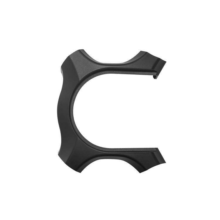

Ciao, sei riuscito a recuperare la cover?

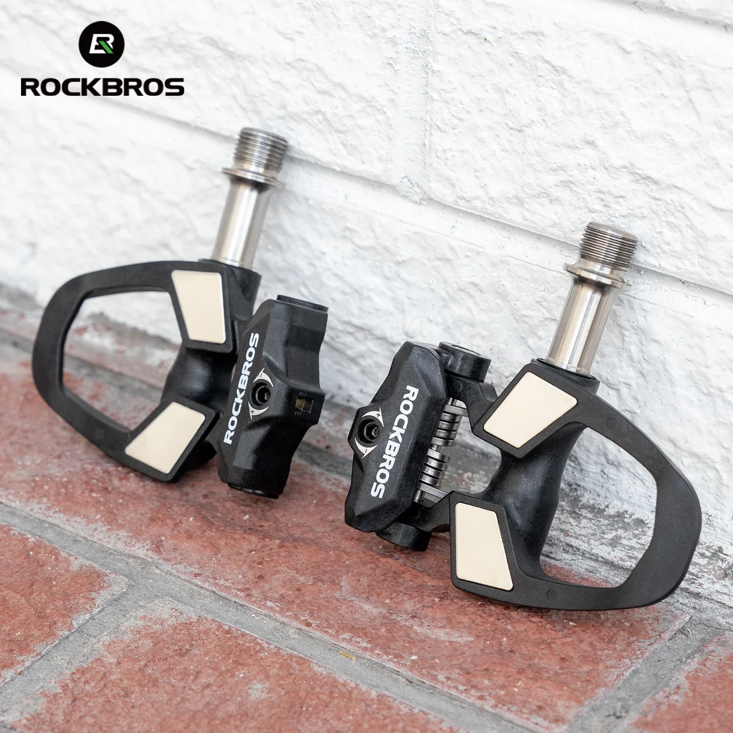

Io l'ho presa da Bikeinn... La guarnitura per adesso non ha problemi e anche il pm sigeyi axo al con l'ultimo aggiornamento funziona egregiamente e mi ritrovo con gli stessi valori che avevo con gli Assioma Duo..PS rispetto alla guarnitura dura ace e pedali Assioma con questa, pm sigeyi sl e pedali rockbros con asse in titanio? ho risparmiato 310 gr

ottima resa, vedo che anche tu corone durace, quindi quasi quasi....
310gr tanta roba, praticamente ti ritrovi con più di 1w in più sempre, quando la strada sale.
