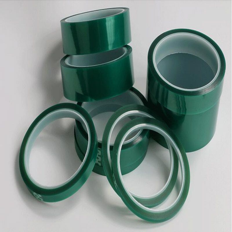

il nastro si è scollato non per colpa del lattice.
che larghezza hai usato?
che nastro era?
doc blue è ottimo. meglio secondo me c'è solo l'ORANGE SEAL e lo dico per averli provati entrambi. ORANGE SEAL chiude buchi più grandi ma INEVITABILMENTE tende a seccarsi prima.
la durata di un lattice dipende molto dal contatto con aria...se lo metti in una ruota tubeless che non perde, dura più di un pneumatico.
Grazie davlak,
il nastro è quello di cui abbiamo parlato tempo fa, nastro per mascheratura in poliestere con adesivo siliconico resistente alle alte temperature, questo
nastro-adesivo-verde-siliconico-mascheratura-in-poliestere-per-alte-temperature-66m.jpg
largo 20mm che ho pian piano rifilato accuratamente, probabilmente lo avevo applicato male, la ruota anteriore non ha avuto problemi e dopo avere rinastrato neanche la posteriore ne ha avuti.
ho acquistato la confezione di Doc Blue da 500ml, una volta aperta per quanto tempo rimane efficace?
