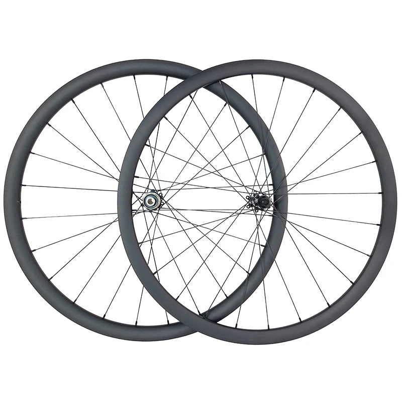

La tua esperienza, così come quella di molti altri, purtroppo risente di ruote non perfette dalle quali ci son passato anch'io come credo moltissimi altri e questo rende tutto meno semplice e con qualche complicazione che per taluni diventano difficoltà, questo non per colpe proprie ma di chi ha immesso nel mercato ruote o cerchi non propriamente adatti.
Adesso uso da circa 6 mesi un paio di ruote made in cina e la scelta di tali ruote è stata incentrata in funzione appunto di risolvere le classiche problematiche di cerchi/ruote dichiarate tubeless ma che di tubeless hanno poco.
Tallonato sia schwalbe che hutchinson senza problemi e con pompa.. le valvole (schwalbe) tengono benissimo senza neppure doverle strizzare (sedi valvola dedicate e ben conformate con base ghiera piatto) nessun nastro perchè cerchi chiusi.. già forato un paio di volte senza neppure accorgermene (l'ultima giusto domenica scorsa)
Uso lattice Wag schiumoso che resta liquido e chiude in pochi secondi.. non so cos'altro potrei desiderare di più ;-)
