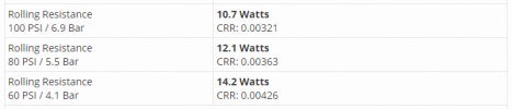

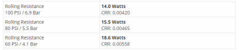

Ciao a tutti,
condivido una scoperta interessante. Avendo l'abbonamento pro al sito tyre rolling resistance ho accesso ad alcune info non disponibili al pubblico.
Se scorrete la classifica delle coperture da bdc più scorrevoli, i primi quattro posti sono occupati dalle versioni tubeless. Per il confronto con le versioni per camera d'aria, però operano una scelta discutibile: utilizzano le continental race 28, in butile da 105gr. Di certo non la scelta più performante. Per i tubeless, aggiungono 20ml di sigillante. Un po' poco, ma la differenza con 30ml è irrilevante
Nella parte riservata ai pro del recente test delle camere d'aria, ho accesso ai dati dei singoli copertoni, da cui emerge un aspetto interessante.
Continental GP 5000
Di seguito la versione tubeless
Di seguito invece quella per camera, con la continental race 28

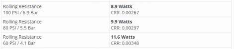

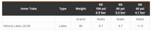

C'è un peggioramento. Se però utilizziamo lo stesso copertone con una camera in lattice come la Vittoria Competition latex, la musica cambia
La scorrevolezza è addirittura marginalmente migliore con la camera. Vi ricordo che si tratta di due copertoni diversi, uno versione tubeless, uno versione per camera.

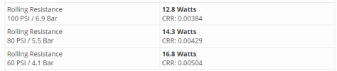

Stesso discorso per le Vittoria Corsa G+ 2.0 Non speed
Tubeless
Versione per camera con continental race 28
Versione per camera con Vittoria competition latex
Anche qui si ha un vantaggio marginale rispetto al tubeless
Si può concludere che, in ambito bdc, copertone tubeless oppure standard con camera d'aria in lattice ad alte prestazioni, dal punto di vista della scorrevolezza, si equivalgono

Ciao a tutti,
Continental GP 5000
Vedi l'allegato 305357
Vedi l'allegato 305358
Vedi l'allegato 305359
Tubeless
Vedi l'allegato 305360
Vedi l'allegato 305362
Vedi l'allegato 305363
non che sposti di molto la conclusione che ha tratto, ma in realtà c'è un elemento fallace nel confronto: la pressione: si evince in tutti i confronti che la pressione più alta è quella che da maggior beneficio di scorrevolezza. il punto è che le pressioni considerate non saranno le stesse su copertone e tubeless, un copertone non lo gonfi tra 4 e 5 atm, quindi sarebbe da fare una tabella di pressioni adatta anche al copertone (es. 7/7.5/8 atm invece di 4 5 e 7). si deduce che la differenza reale a pressione adattata alla rispettiva copertura dà un leggero vantaggio al copertone (con camera in lattice). detto ciò credo che le differenze tra una copertura o l'altra (tl/copertoncini/tubolare) di pari livello e ottimizzate come pressioni etc sia dell'ordine di decimi di watt. scostamenti più grossi sono dovuti a confronti tra coperture di qualità o destinazione diversa(da lunga percorrenza piuttosto che da crono, cose così) o da pressioni e larghezze per obiettivi diversi (comfort/grip piuttosto che scorrevolezza max). un esempio eclatante alaphilippe che settimana scorsa ha vinto il mondiale stracciando la concorrenza con copertoncini(teoricamente la scelta peggiore per scorrevolezza, ma in realtà?e se si di quanto?)
