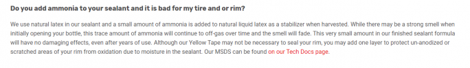

Avrei alcuni interrogativi, per capire come procedere. Nelle FAQ della STAN NoTubes ho trovato questa indicazione.
Mi chiedo se la causa di tale aggressività sia la presenza dell'ammoniaca, e se quindi si possa utilizzare un altro lattice, che non sia Vittoria, che ne sia privo come OKO Magic Milk.

L'ammoniaca contenuta in alcuni sigillanti, anche in piccole quantità, risulta essere aggressiva nei confronti dei nostri copertoni, in particolar modo dei copertoni con carcassa in cotone come i Corsa Speed.
