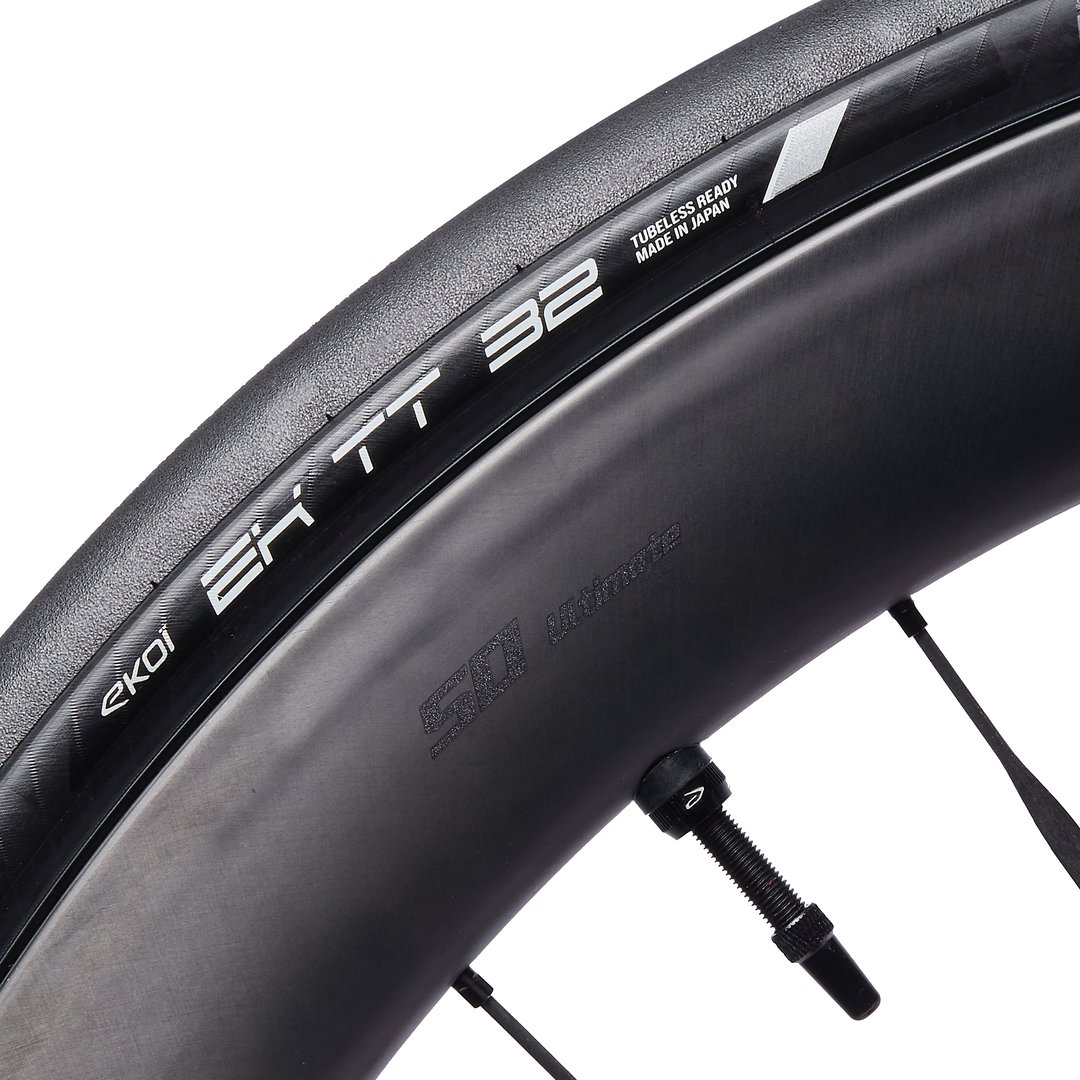

Anche Ekoi ha fatti le sue coperture TR made in Japan (Panaracer? ). Il prezzo di lancio è parecchio aggressivo, 61€ la coppia.

Ma ci sono da 32 ??
Vendo la misura 28 come unica...

Questo però è marcato TT...non è uguale a quello 28... sono entrambi senza intagli sul battistrada ma questo sembra orientato alle cronometro..
Ah ecco non avevo visto, che palle niente passo allora...
