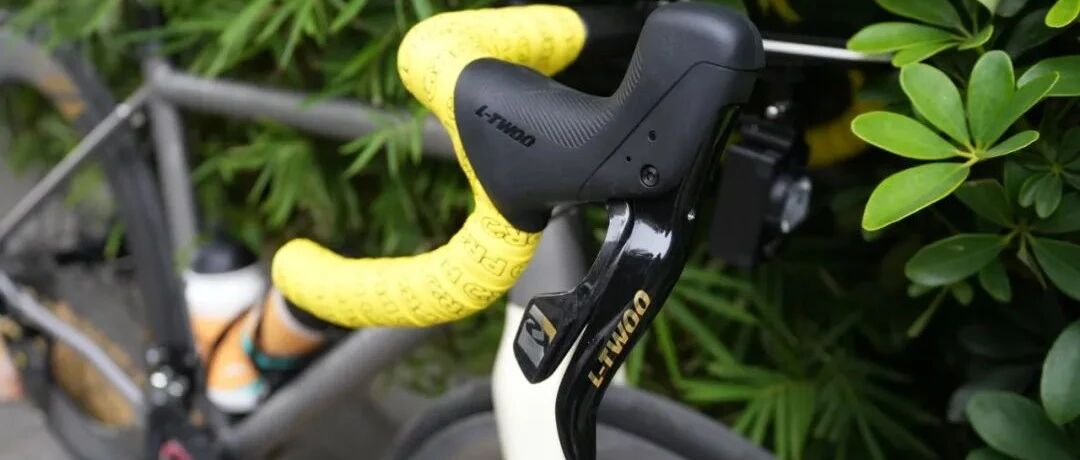

Che bella notizia! I prezzi indicati (immagino per il mercato cinese) sono, al cambio di Google, 319 euro per il 2x12 con leve in carbonio, 263 per il 2x11 sempre carbonio e 194 per il 2x11 alluminio. Per comparazione: il kit 4 pezzi, che mi sembra di capire sia quello a cui si riferiscono i prezzi, 2x12 con leve in carbonio classico oggi è su aliexpress a 183 dollari.
Spero vivamente che anche Sensah segua questa strada, ho usato per anni un cambio Campagnolo e trovo questo sistema delle leve il più scomodo e inefficiente in assoluto, ovviamente si tratta di una valutazione soggettiva, mentre il sistema Sensah/SRAM lo trovo ancor più comodo di quello Shimano.
Edit: bisogna dire che il kit 4 pezzi nel caso dell'idraulico comprende sicuramente anche le pinze, mentre nel meccanico no, quindi bisogna prevedere quella spesa ulteriore che porta ad almeno 230/250 dollari il kit, per avere delle pinze ibride almeno buone. Bisogna capire quanto i prezzi per il mercato cinese differiscano da quelli che poi si troveranno su aliexpress, ma le premesse mi sembrano buone, da questo punto di vista

Mancherebbe solo l'elettroattuato
penso che un pò tutti i cinesi si stiano concentrando di più sulla MTB da quel punto di vista, sia visto l'accrocchio di LTWO, sia per un altro sistema che avevo visto recensito da China Cycling che peraltro sembrerebbe, tramite impostazione software, compatibile con cassette con diverso numero di pignoni (tipo dagli 8/9 ai 13). Sempre CC aveva fatto vedere qualcosa dalla fiera di Shanghai, ma anche lì era tutto per MTB. Mi viene da pensare che per semplicità stiano iniziando a lavorare sui sistemi monocorona, anche perchè viste anche le limitazioni ad esempio di SRAM mi viene da pensare che sia paradossalmente più facile progettare un deragliatore posteriore rispetto a un anteriore

spoiler: per quanto riguarda la disponibilità ha parlato di piccole quantità che potrebbero apparire su qualche store di aliexpress, visto che al momento la produzione pare ancora non soddisfare la richiesta interna, ma l'altro lato della medaglie è che conferma come sia/sarebbe già in produzione. Mi ha lasciato solo due dubbi: il primo riguarda l'olio che pare sia minerale, ma non sembra essere lo Shimano, il secondo riguarda le pastiglie, vista la forma particolare delle pinze bisognerà capire se ci andranno pastiglie compatibili Shimano/Sram o ci vorranno delle dedicate.
Comunque da quel che si è visto sembra abbiano fatto un buon lavoro, con una cura del dettaglio rara per i cinesi (per fare un esempio hanno modificato la forma della levetta per indurire il rapporto, che prima era difficilmente usabile in presa bassa)

ma a livello di pesi come è messo questo disc LTWO ?
mi sfuggono attualmente i pesi di shimano/sram
a spanne: la versione in carbonio dovrebbe essere leggermente 10/20g più leggera del 105 11v (7020), quella in alluminio leggermente più pesante, sempre di pochi grammi. Approfondendo le leve sono un pò più leggere, forse siamo sui livelli dell'ultegra, ma le pinze sono molto pesanti, per via del sistema di raffreddamento

Ciao,
Io ho il gruppo da quasi un anno e mezzo montato sul muletto. Ci ho fatto circa 5000km, prevalentemente in inverno e con strade bagnate (tra cui la Strade bianche dello scorso anno). Il cambio va bene come all'inizio, ho solo un paio di aspetti negativi:
- durata della batteria: già dall'inizio la batteria non dura molto, penso una trentina di ore (la batteria è composta da due batterie stilo da comprare a parte)
- il connettore di ricarica sul cambio: va pulito benissimo sennò il cambio non so ricarica (mi è capitato diverse volte che sembrasse che caricasse ma una volta staccato era ancora scarico).

Ok, grazie mille.
Per quanto riguarda il connettore, mi sembra che la versione 1.0 avesse un connettore "magnetico" che soffriva appunto ciò che scrivi tu, mentre già la versione 2.0 avesse connettore USB-C che dovrebbe andare meglio (oltre ad essere universale).
Tu hai la prima versione, vero?
