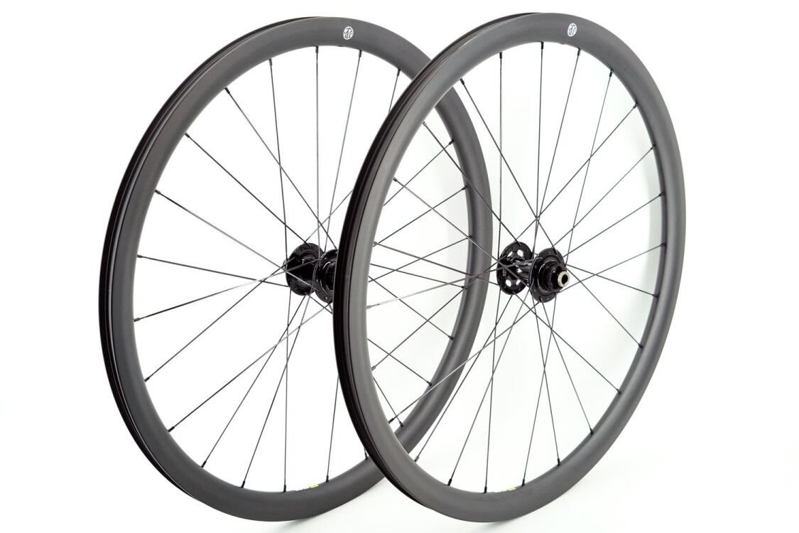

Qualche informazione in più sulle ruote ordinate
Ho deciso per un profilo differenziato 35mm anteriore 45mm posteriore, i cerchi sono i falcon pro AR45/35 versione flyweight larghezza esterna 28mm con canale da21mm senza fori, peso 350/380g
Ero partito con l'idea dei mozzi novatec ma poi mi hanno proposto in offerta (ancora in corso) i "vecchi" mozzi DT240S straightpull centerlock con circa 135€ in più e allora alla fine ho accettato e optato per DT swiss
La coppia alla fine dovrebbe essere da 1300g con raggi sapim cx ray e nipples alluminio.
La spesa in totale comprese spese di spedizione commissioni PayPal ecc... alla fine è di 973, 43€
Adesso stiamo decidendo il design /grafiche da mettere sulle ruote, niente di che ma non il solito anonimo tutto nero.
Ho chiesto di mandarmi foto e aggiornamenti sulla produzione e gl'ho anche detto della discussione qui sul forum.

Ciao a tutti,
dopo aver valutato a lungo Farsports, ma non riuscendo a trovare quanto da me richiesto, ieri ho inviato una richiesta a LB, che invece nel giro di qualche ora mi ha risposto, proponendomi quanto segue:
Rims: AR35 disc, Flyweight , hook, UD paintless 24H, standard
Hubs: matte Bourbon, Chris King R45D, front 12*100mmm/rear 12*142mm, center lock, shimano road 11S, J-bend
Spokes: black sapim cx-ray bladed
Nipples: black aluminum
Peso totale: 1362g+/-25
Cosa ne pensate del montaggio?

Ciao a tutti,
Rims: AR35 disc, hook, UD paintless 24H, standard
Ora ho chiesto di avere i cerchi in versione Flyweight rispetto a quanto indicato qui sopra.

Credo sia buono se i mozzi che hai deciso di volere sono quelli.
Io sono andato x i dt240 solo perché proposti in sconto sennò restavo sui novatec
Ma sbaglio o da qualche parte avevi scritto che cercavi cerchi per gravel? Perché volendo hanno anche cerchi (anche flyweight) con canale interno più largo x copertoni più grossi
Si, alla fine ho scelto LB proprio perchè avevano i CK in quella colorazione, senza dover ordinare i componenti sfusi e farmeli assemblare qui.
Mmm no, mi sa che non ero io che cercavo cerchi Gravel ;) (avevo in mente di convertire un telaio in gravel, ma alla fine per quello non si è fatto niente)
C'è qualcosa in particolare che bisogna chiedere o di cui bisogna accertarsi prima di fare l'ordine?
Sceglierò chiaramente la spedizione TPD, così da non aver problemi con la dogana e tasse.
Mi hanno detto che ci vorranno 25 giorni per l'assemblaggio e altrettanti per la spedizione.

Se posso, ti suggerisco di informarti sulle clausole di garanzia, per evitare sorprese nel caso dovessi averne bisogno.

Ciao a tutti,
Ottimo direi

Ma io dopo la scelta definitiva dei mozzi non ho chiesto altro a parte x quanto riguarda l'estetica delle ruote.
Per le tempistiche a me hanno detto in pratica un paio di mesi dall'ordine
Per la garanzia i cerchi falcon pro hanno 5 anni a differenza degli altri che ne hanno 3 e volendo si può anche avere garanzia a vita pagando
Ok perfetto!
Per l'estetica io ho indicato "paintless", che spero si intenda senza alcun logo/grafica: le vorrei il più pulito possibile.

Ciao a tutti,
stai scherzando vero?
Se chiedi a Farsport di trovarmi la colorazione Matte Bourbon li prendo anche da loro.
Io per ora ho ricevuto solo picche da loro sia per la colorazione dei mozzi sia per il fatto che non vendano i cerchi sfusi, cosa che avrei anche preso in considerazione, mentre da LB disponibilità totale: perchè mai non dovrei acquistare da questi ultimi?
