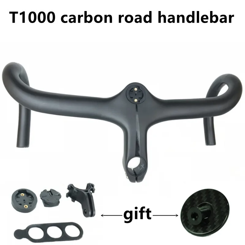

Venerdì scorso ho preso una curva integrata da OG EVKIN con spedizione dalla Polonia, c'è scritto consegna in 7 gg. Non hanno neanche ancora spedito, ovviamente non rispondono ai messaggi per le festività, ma mi pare che il sovrapprezzo pagato per la spedizione Warehouse sia una fregatura..... ;nonzo%

Anche a me vengono dei dubbi sui vari warehause...

io ho acquistato con spedizione dalla Spagna un prodotto diverso, ci hanno messo 3 giorni per mandarmi la conferma di invio ed il pacco è effettivamente arrivato dopo 6 giorni da tale comunicazione.

Già le diciture tra pre ordine e post ordine non coincidono, ad ogni modo se non spediscono entro oggi apro una controversia
Pensa che ho preso lo stesso manubrio su Ali (seller: Sunning cycling Store -un nome un programma :mrgreen: ) ordinato il 10 gennaio arrivato il 20 spedizione standard shipping Ali:
Ah.. per me ottimo come manubrio, mi trovo molto bene ed è ben fatto.
