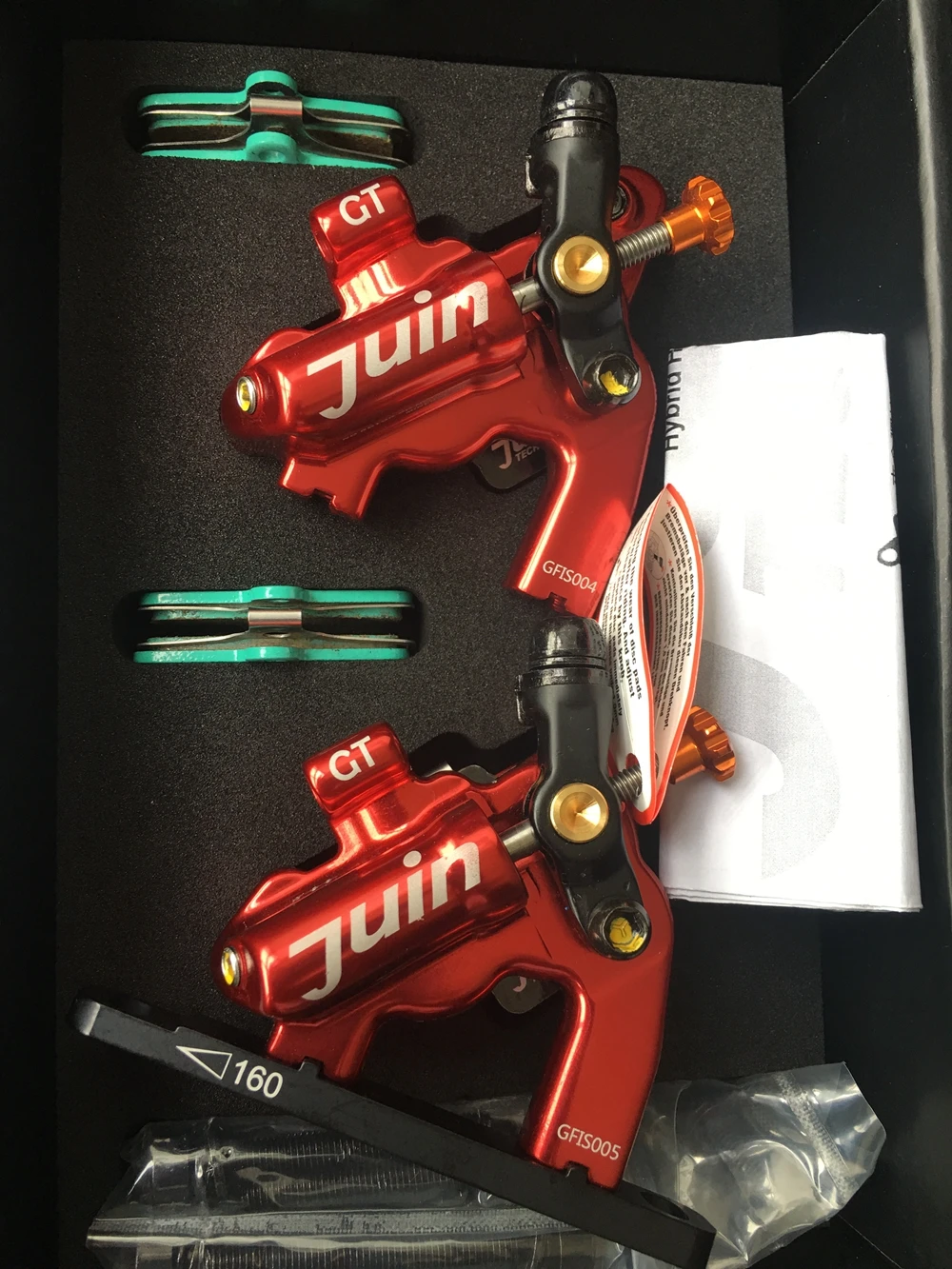

dai una chance ai juin tech!
l'avrei già fatto se non fosse che con la collezione di componenti che ho a casa mi è già quasi venuta fuori una gravel gratis (ho preso solo il telaio), se continuo ad accumulare poi di bici ne esce un'altra e poi ... qualcuna fa uscire me GRATIS!
Però li ho già messi nel carrello, mi spiace solo che richiedano disco da 160, se non spaglio.
effettivamente potrei iniziare a prendere solo l'anteriore.
Ecco, mo parte la scimmia e il click compulsivo.
io ho entrambi i dischi da 160, mi trovo molto bene. Forse anche meglio dei trp hyrd che ho sulla gravel.
Ciao,
hai gli F1 da 150 euro ?
o la versione GT da 250 ?

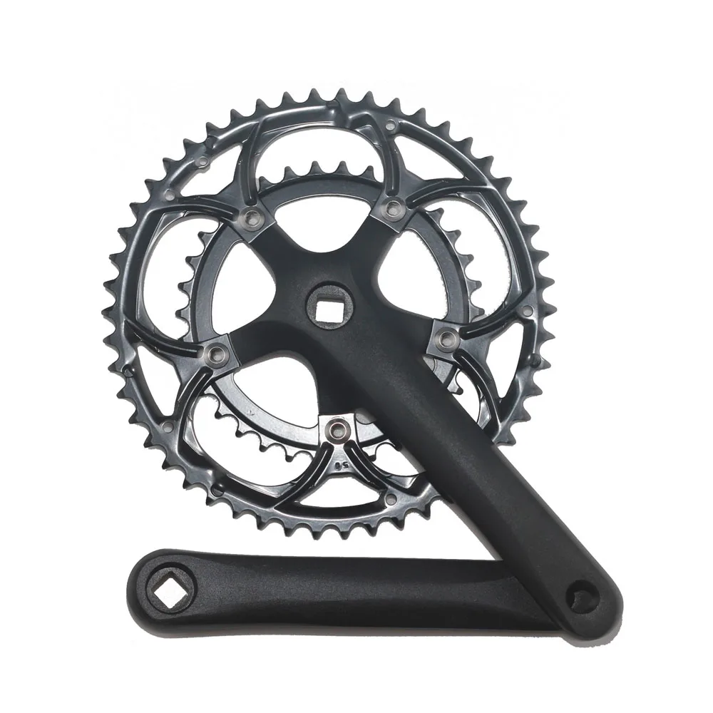

Salve a tutti!....siccome siete sempre molto preparati sui prodotti cinesi e mi trovo sempre bene, vi pongo l'ennesima questione. Vorrei prendere una nuova guarnitura per la mia vecchia Bianchi Vento 603 del '98, monta una perno quadro Campagnolo Veloce, qui in Europa vedo che la Stronglight le produce ancora di quel tipo, ma costano troppo. Vorrei prendere qualcosa in Cina, ma non riesco a trovarla su AliExpress, mi consigliate qualcosa?
cambia anche il mov centrale così puoi montare quello che vuoi,

Metti i pezzi vecchi su subito, se ti accontenti recuperi buona parte della spesa. Meglio prendere poco, vendere velocemente e fare contento anche chi acquista piuttosto che tenere parti ferme in magazzino per anni.
io con gli juin tech mi son trovato sempre benissimo
