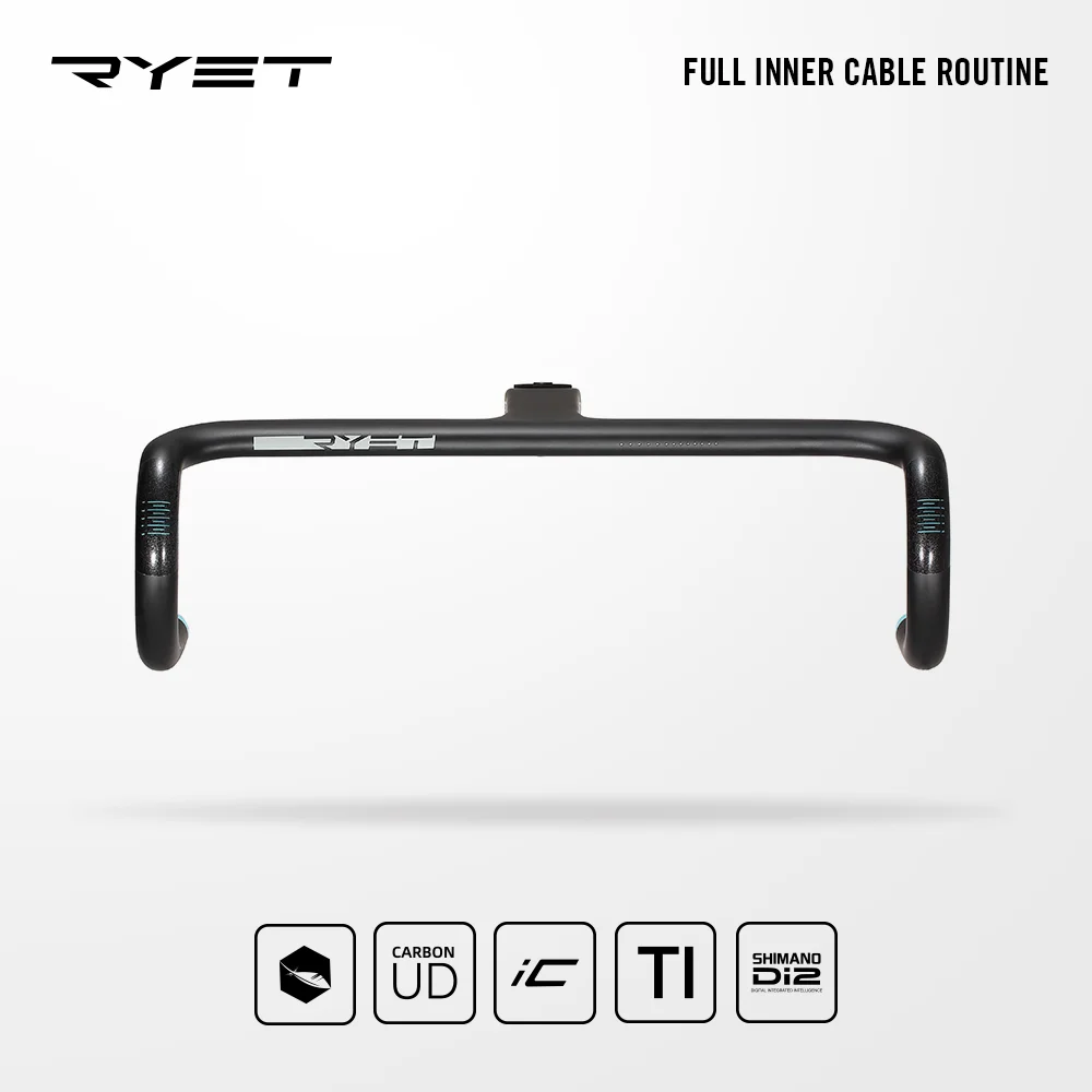

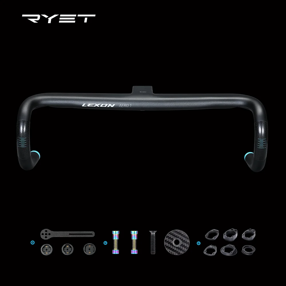

sinceramente non lo so, sembrerebbe che il lexon aero so puoi usare con i suoi spacer solo con telai che hanno il passaggio cavi completamente integrato nel telaio,
l'altro è quello che ho preso io e si dovrebbe poter usare sia come passaggio cavi integrato che come passaggio cavi esterni,
sarebbe comunque meglio chiedere a loro per maggior sicurezza,

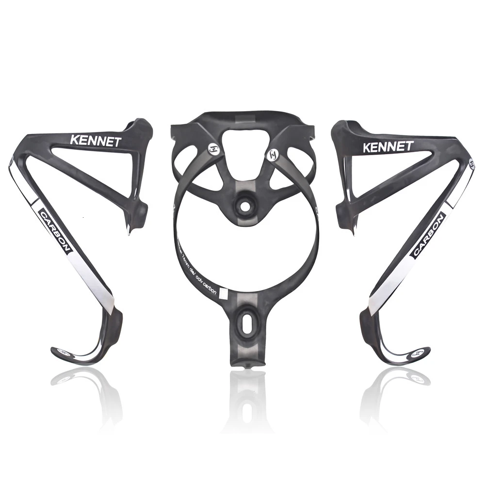

So che è passato molto tempo e forse hai già risposto e mi scuso se fosse così.
Posso chiederti dopo l'utilizzo come vanno? Grazie mille
Ma sinceramente non ho molto da dire, fanno quello che devono, le borracce stanno bene ferme, l'unica cosa che ho fatto è stato carteggiare via le grafiche perché non mi ci piacevano in abbinamento con la bici nuova
Niente di che sono leggeri esteticamente mi piacciono e bon IMG_20211114_143909.jpg
Io li ho identici, nero opaco. Appena montati mi sembravano di una fragilità impressionante vista la sottigliezza del carbonio, però dopo 2.5 anni di utilizzo e oltre 14000 km con zero attenzioni nello sfilare/infilare la borraccia sono ancora integri.
