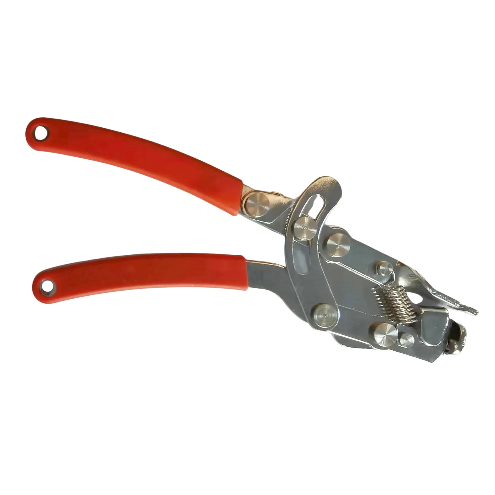

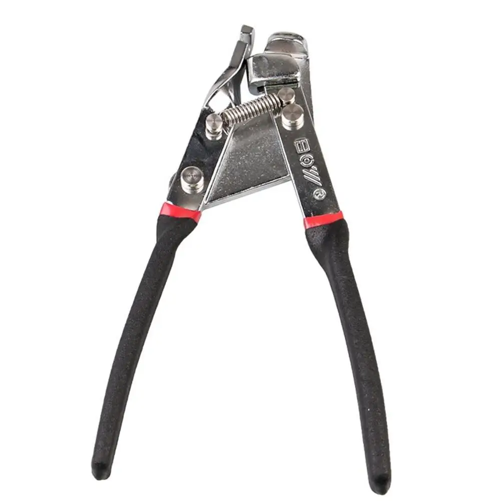

basta usare una pinza tendicavo,

continuo a pensare che ciò che segnali sia dovuto a una leggera mancanza di tensione nel cavo. Tieni conto che in entrambe le mie installazioni, dopo aver installato il cavo del deragliatore anteriore il più possibile teso, sono riuscito a tirarlo ancora dopo un pò di assestamento (1000km, anche meno), notando che iniziava ad avere lievi difficoltà come quelle segnalate da te; dopo averlo tirato per la seconda volta tutto perfetto.
Aggiungo che per "tirato" intendo veramente il più possibile, ad esempio aiutandoti con una pinza (facendo attenzione però a non rovinare il cavo, se è già tagliato), niente a che vedere con la minima tensione che davo quando montavo Shimano
Due cose :
- probabilmente a me sta bene bene così , non lo trovo limitante , di fatto in posizione 4 (50x11) funziona senza sfregamenti ,
e la posizione 3 mi è comoda x usare 50 x 19-21 senza sfregamenti .
- in genere x tendere senza tribolare il cavo io avvito il fine corsa interno , poi installo il cavo , e risvito il finecorsa . Non azzecco n mi si la tensione al primo colpo ,e solitamente la devo ripetere, ma non bestemmio.
