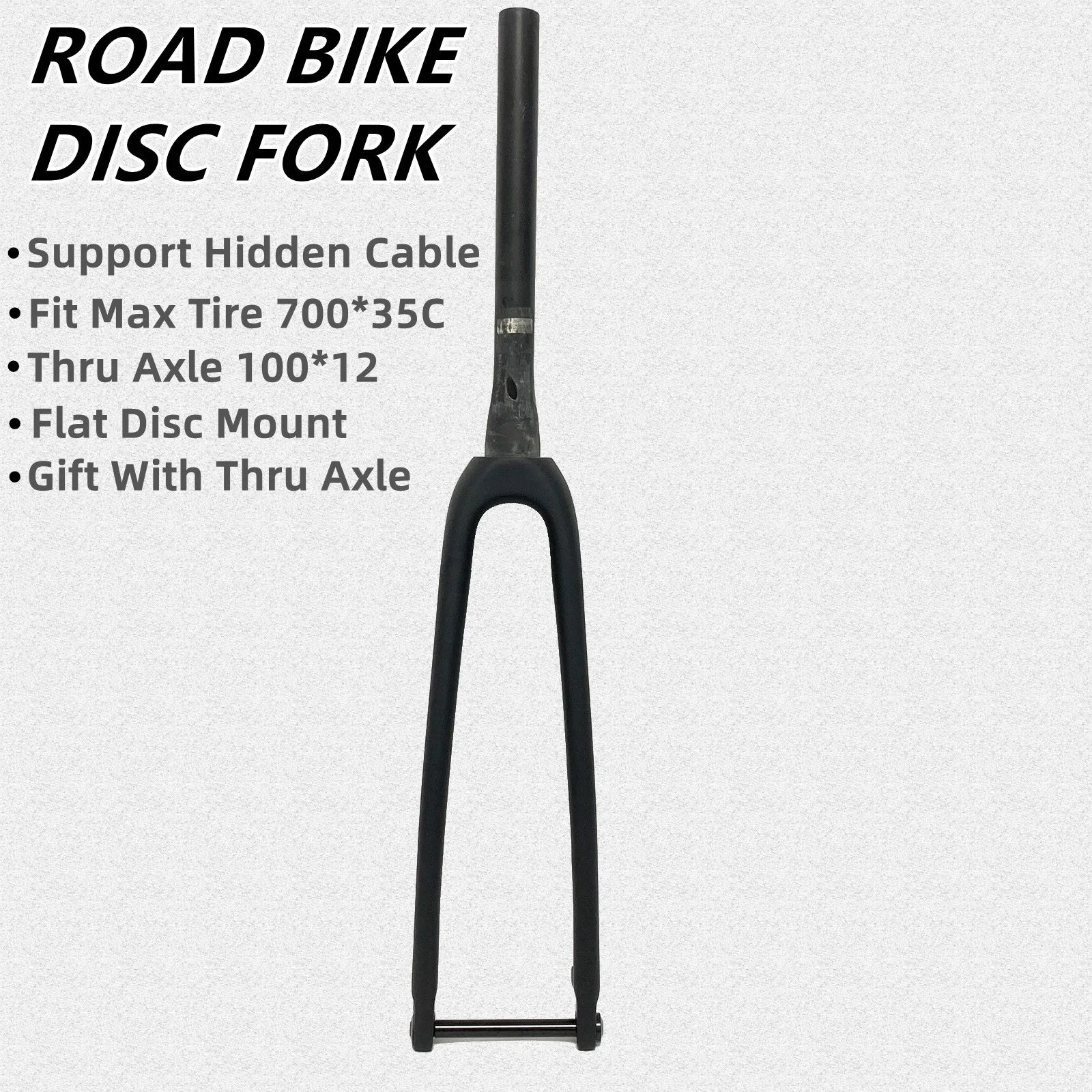

se magari metti una foto della tua forcella,
qui hai le due versioni
questa ha i cavi che escono dallo stelo
comunque basta cercare carbon fork disc su aliexpress o su alibaba, che ne trovi tante,
