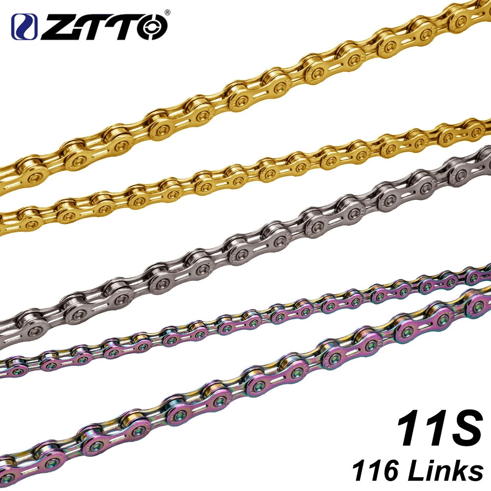

Mi sono fatto fregare nuovamente con le catene cinesi.
Giè in pasato ho avuto una pessima espoerienza con una catena 11v YBM confezionata in Cina, visto il buon riscontro avuto su due catene 9v, ho comprato nuovamente una 11v, questa volta di marca "garantita" per la mia esperienza con ZTTO
A parte il rumore che fa la catena, che sembra quella di un cingolo da carro armato, le maglie "strette" si impignaliano delle pulegge del deragliatore posteriore: provata su Shimano GRX dove avrei dovuto utilizzarla, e stessa cosa su ultegra.
Addirituttora su GRX talvolta rimane incastrata nella puneggi apiù alta e fa scattare il deragliatore dopo averlo tirato paurosamente, il altri casi non entra sui denti della puleggia e praticamente cade fuori durante la cambiata.
Tutti componenti nuovi.
Ho messo una KMC e funziona a meraviglia. Peccato perché la ZZTO costa meno della metà della KMC
