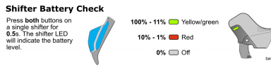

Scusate la domanda,ma non ho voglia di scorrere tutto il topic; la durata della batteria l'ho capita, ma le batterie a bottone sulle leve quanto durano? C'è una maniera per verificare la carica, oppure è meglio cambiarle a inizio stagione e non pensarci più?
Grazie...
sull'applicazione via BT, dovrebbe indicarti lo stato delle batterie dei comandi (ma credo anche da Garmin cè la possibilità di vederlo) , cmq shimano parla di 2 (3) anni
Grazie...
Se premi entrambi i tasti si accende un led colorato in base allo stato della batteria.
