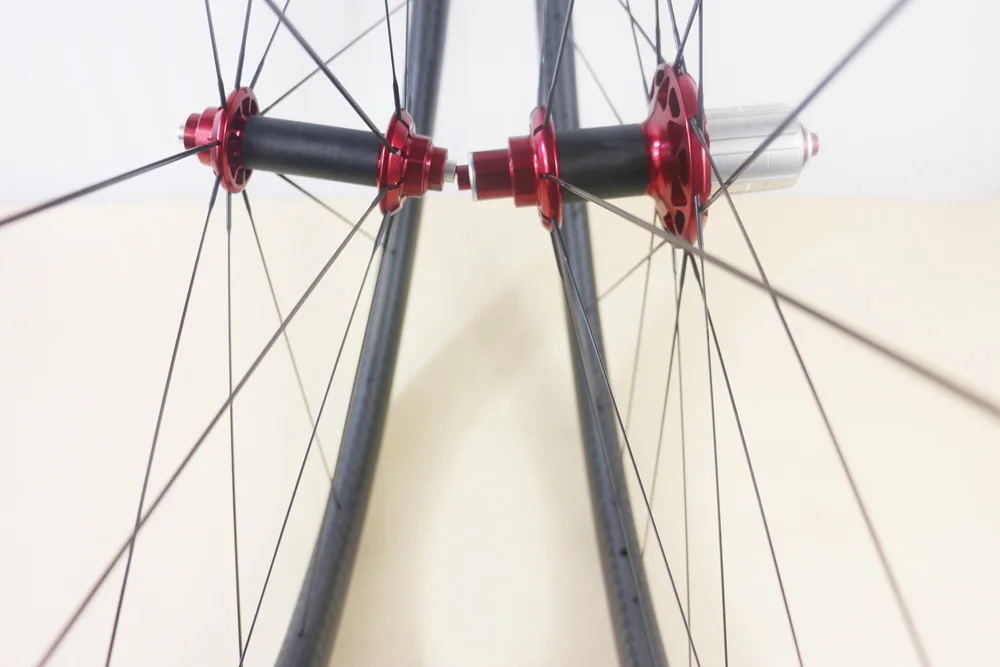

La raggiatura 2:1 è quella usata da fulcrum e campagnolo, in pratica nella ruota posteriore i raggi sono doppi di numero nel lato pacco pignoni rispetto all’altro lato, in pratica i raggi a sinistra servono solo per la campanatura e non a trasferire la potenza, i raggi straight pull sono quelli usati sull’alta gamma, in pratica i raggi sono dritti e non a forma di j...
sono fatti così:
https://ae01.alicdn.com/kf/HTB1Jspw...-R51-2-1-hubs-straight-pull-carbon-wheels.jpg

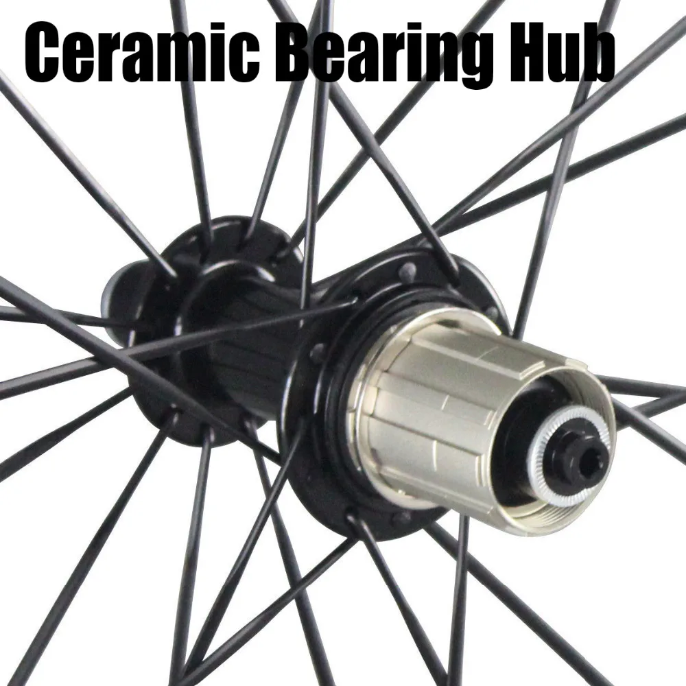

Questo è un mozzo r13 con raggi j bend:
https://ae01.alicdn.com/kf/HTB1FxF5...erway-R13-Ceramic-Bearing-Hub-bike-Carbon.jpg

sei stato molto chiaro, grazie. Vedendo quindi le ruote che ti sei fatto tu, questa è straight pull www.carbonspeedcycle.com/product/fr...oke-carbon-hubs-carbon-bike-wheel-only-1490g/ e questa no www.carbonspeedcycle.com/product/fr...-light-60mm-clincher-carbon-bicycle-wheelset/ giusto?
Mi hai fatto venire voglia di queste CNC, sembrano belle e a buon prezzo. Tu le hai già? Se si come vanno? Mozzi ceramici o no?

No le sto aspettando, le ho appena ordinate, quelle che hai linkato sono con i mozzi r36 che è per raggi straight pull...volendo loro hanno anche i cuscinetti ceramici, ma io preferisco i classici, non riuscirei a sentire le differenze...
