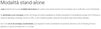

Non ho ben capito come funzionerebbe senza alimentazione…
Riporta che puoi settare la resistenza con l’app myETraining prima dell’allenamento….ma poi questa resistenza puoi variarla mentre ci si allena?da quello che ho potuto capire sembra di no.
Confermate?
Confermate?
come potrebbe farlo, se non c'è corrente per azionare il servocomando del freno ;)
magneti fissi / resistenza fissa senza corrente,
"pendenza costante" se alimentato ma non connesso ad app di sorta

il neo la varia anche 'durante' se non sbaglio, ma chiedo conferma ai possesori. In teoria con tutti i watt che doniamo a sti trainer qualcosa per variare una resistenza potrebbe pure usarlo
Proprio quello che pensavo…col Neo,da quello che ricordo puoi modificare resistenza anche mentre pedali senza alimentazione.
Altra cosa che mi faceva pensare,è l’auto calibrazione del Justo,quindi,avranno abbandonato il sistema di trasmissione a cinghia ?
Non saprei ma è un quesito da porre sicuramente. L autocalibrazione è un concetto che mi piace anche se poi io son 'pignolo e bastardo' e , ad esempio con gli assioma, continuo a farla pure manuale. Una cosa è sicura : quando si contatterà l assistenza non potranno rispondere: "ma l ha calibrato di recente?"
Forse ne terranno comunque una manuale proprio per i casi da assistenza.
