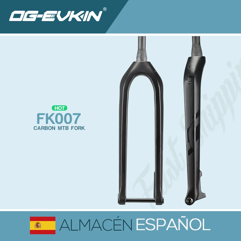

Stai dicendo che l'anello con intaglio non va montato su una forcella in carbonio ma solo il cuscinetto sopra nella parte inferiore?
Dipende da che tipo di forcella hai...
Se finisce conica e ha già l'invito per il cuscinetto no...Altrimenti si.

che tu ti ricordi, la pista è andata in battuta facilmente? era di quelle elastiche (con il taglio)?
sempre per formulare ipotesi, che non ci sia stato un difetto occulto che si sia aggravato con il montaggio (seppur avvenuto correttamente) e che ha continuato ad aggravarsi con l'uso...
Sì, era di quelle col taglio. Mandata in battuta senza difficoltà. Serie sterzo comprata direttamente da Og-evkin dato che telaio e forcella sono loro.
diverse forcella hanno già la sede sagomata per accettare direttamente il cuscinetto. Per i casi in cui mi è capitato questo tipo di forcella, viene dichiarato dal venditore. In ogni caso non puoi sbagliare a metterlo o non metterlo:
- se lo metti quando non ci va, il cuscinetto ti rimane sollevato un paio di mm dalla battuta e quando metti la forcella nel telaio rimane staccata di mezzo cm con un aspetto inguardabile
- se non lo metti quando ci va, il cuscinetto inferiore non ruota ma sfrega e ha un gioco assolutamente evidente per cui è impossibile non accorgersi dell'errore.
