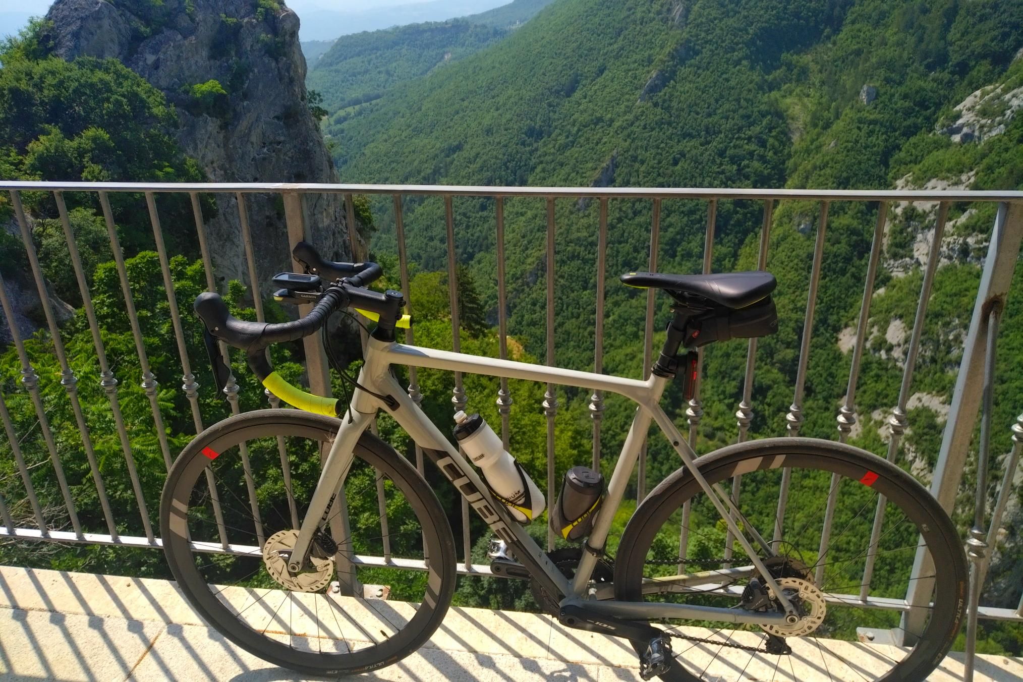

Graize! guarda io al momento ho una bianchi spillo RS, è un po' un carrozzone però mi ci sto trovando bene per un po' tutti i terreni.
allora, secondo te posso stare su questa ancora per un po' ? nella mia ignoranza i telai mi sembrano comparabili a livello di geometrie.
Vedi l'allegato 409806
Faresti un salto avanti in termini di prestazioni e componenti con una triban RC 520, quella bianchi è una bici da passeggio o poco più.
