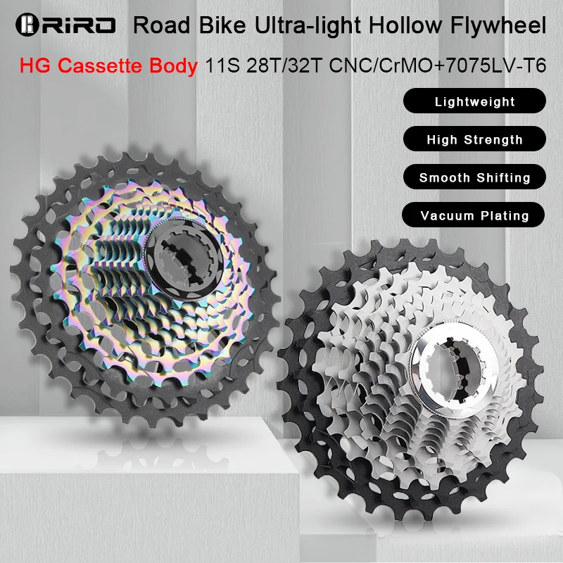

Qualcuno ha il Rotor Uno (136 grammi) e può dare un feedback su compatibilità e cambiata, magari anche durata, rispetto a Ultegra/Dura ace?
leggo che è acciaio e alluminio 7075 però è monoblocco (vedo che nel modello ad 11V gli ultimi due sono avvitati, magari si sostituiscono)
Credo che quelli in alluminio sono i più grandi , (che generalmente si spera vengano usati raramente.
certo che il primo pignone che si consuma, ti rende inutilizzabile la cassetta,

Forse meglio lasciar perdere visto che uso la bici in modo intensivo e stare sul caro vecchio Dura Ace... Grazie mille!
Su un sito parla di pignoni in acciaio e ultimi 3 in alluminio trattato .
Chiaro che i pignoni Dura-Ace saranno più durevoli ( gli ultimi 5 sono in titanio)
se vuoi un po’ di leggerezza senza svenarti , la cassetta che ho preso io (qualche post addietro) , sembra indistruttibile, tutta in acciaio . Ovviamente pesa di più , ma meno di una Ultegra .

Tra queste due cassette secondo voi qual è la migliore? Non riesco a capire la differenza sopratutto per quanto riguarda il materiale con il quale sono realizzate.
La prima mi pare tutto acciaio e migliore salatura. Sulla seconda gli ultimi 2 sono in alu e la 32 ha un inspiegabile progressione 15-16-19-21 forse errore di battitura? Dalla foto però a centri pacco qualcosa di strano si vede come progressione.
Il funzionamento è un incognita.andrebbero provati.
