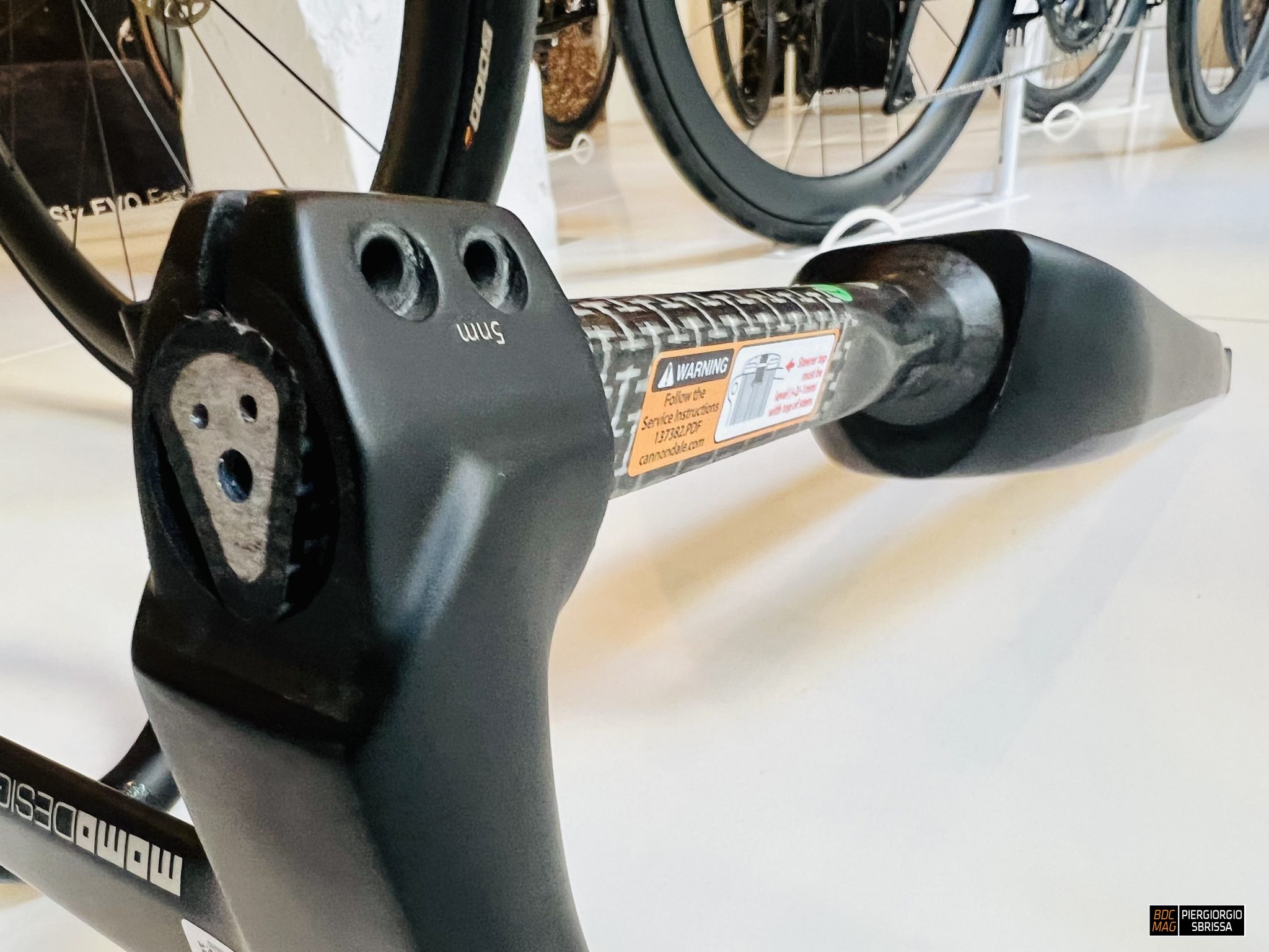

Ora si vedono zone sterzo enormi, ok l'aerodinamica (non dico che non sia vero, anzi), ma per far passare tutti i tubi è sicuramente meglio avere tanto spazio, nessuno dirà mai che ha fatto la zona sterzo enorme x far passare i tubi ma per avere benefici aerodinamici, imho
In realtà li stanno anche assottigliando, vedi il famoso "naso" della SL8.
Anche nel caso di questa Dogma F lo hanno assottigliato, infatti hanno dovuto metterci il cannotto della forcella ellittico per avere lo spazio per i tubi. Cosa successa anche con la Supersix evo nuova che ce l'ha triangolare.
L'alternativa è usare forcelle con attacco a baionetta, come sulla S5.
Reactions: andry96 and bad
come dicevi tu precedentemente, hanno scelto di nascondere i cavi, quindi tutti ad inventarsi forcelle con sezioni particolari.
La prima scelta comporta decisioni a cascata (come per i collarini sella)
ps: interessante la foto
