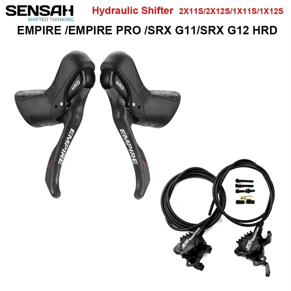

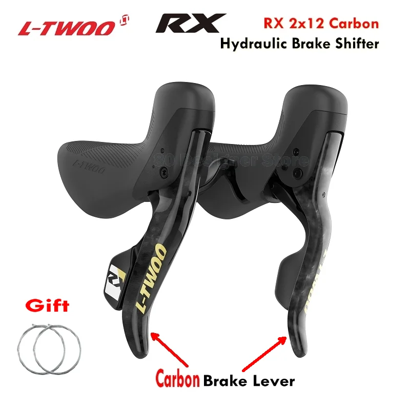

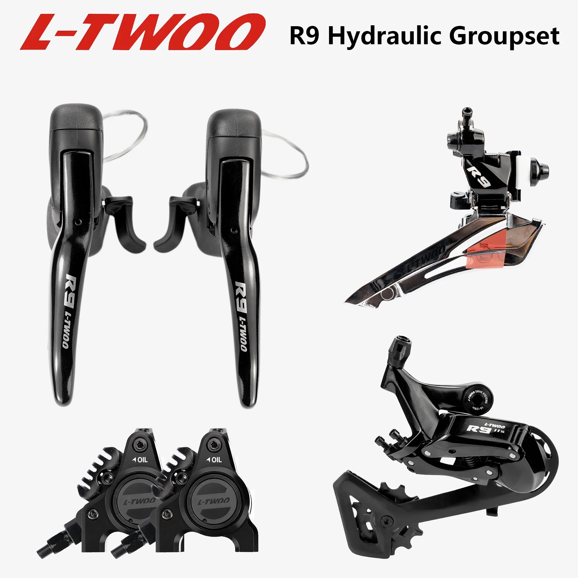

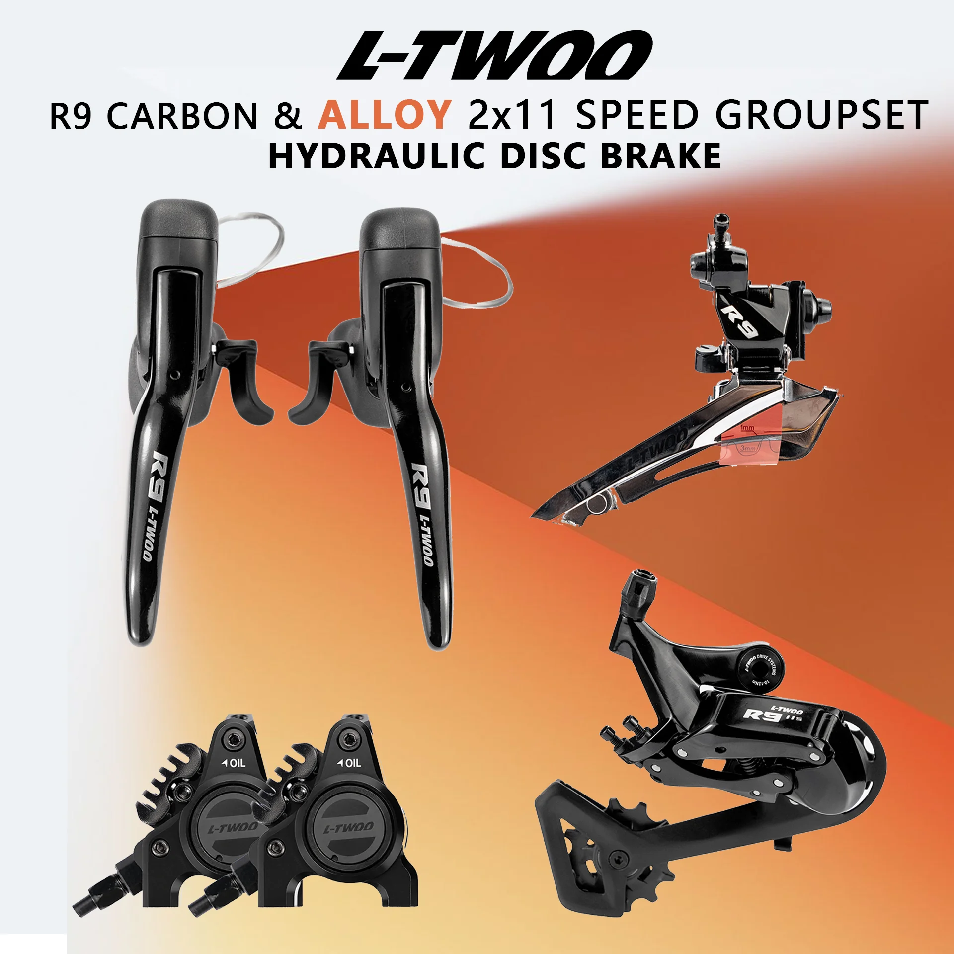

Visto il costo delle TRP + Guaine e cavi, hai valutato l'opzione di prendere da AliX delle leve Sensah Team Pro HRD (mi raccomando NON le Empire che sono per SRAM) o delle leve LTWOO R9 HRD con relativi freni idraulici?

secondo me la cosa migliore da fare è cambiare le leve con queste o simili
con poco ti prendi questo

Compatibilità con Shimano?
