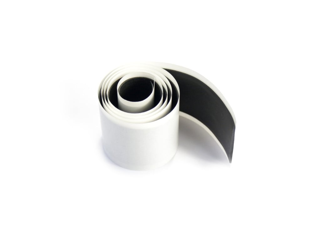

Probabilmente nel giro di qualche giorno fa ho preso un pezzettino di vetro...
Ma perso lattice o pressione.
Stamattina ho tolto il vetro...messo un pezzetto di gomma che uso per proteggere il telaio.(usando una punta di Attack gel).
Fatto giro...sembra funzionare.... speriamo duri...se si riapre butto il copertone.
Ho usato questo...

Le "riparazioni" con Attack gel e gomma tengono...
Aggiungo poi che stasera, non volendo , ho pedalato sotto pioggia battente.
Meglio dei pzero (100 volte meglio) e appena peggio delle wtb byway da 34 che montavo in inverno un anno fa...
Sotto pioggia leggera, o cmq , su asfalto bagnato ottima tenuta....anche in frenata...non me lo aspettavo...
Unica fifa le pozze a lato strada...
