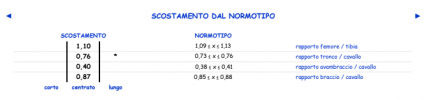

A me il biomeccanico ha detto che la lunghezza della pedivella dipende dalla lunghezza della tibia.
Per quello che ne capisco mi sembra un discorso abbastanza sensato.

Buon per te , ma bisognerebbe contestualizzare a quanto sei alto e a quanto hai di cavallo
sono con cavallo basso e tronco alto.:
