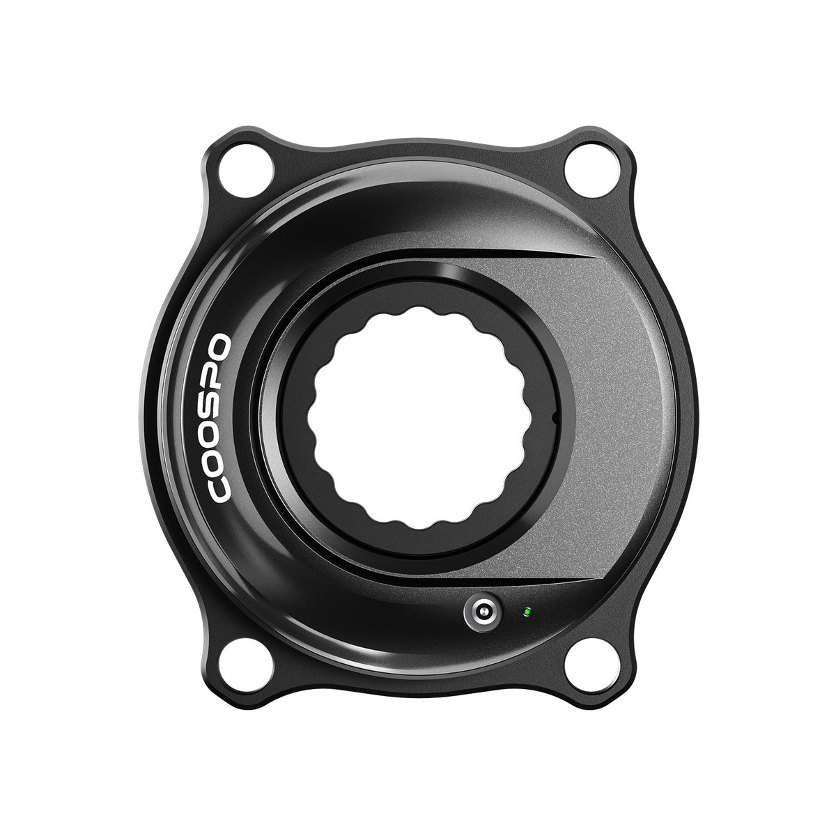

Appena visto su ALI
prezzo super solo 120 euro, interfaccia easton, la più diffusa, funzioni di cadenza, bilanciamento dx/sx (per quello che puo' servire..), e rotondità di pedalata che non so cosa significa, e peso di 100gr circa
io di cosspo ho 2 fasce cardio da oramai 3-4 anni che reputo eccezionali, almeno rispetto a quelle garmin che costano un occhio e durano meno di due stagioni e costano tra il doppio e il triplo. Rilevano pure la frequenza in condizioni di fibrillazione atriale, aihmè!
Inoltre ho regalato a natale un radar COOSPO ad un amico e dai feedback e comparative in gruppo anche questo sembra essere al livello del varia garmin come rilevazione.
quindi mi prudono le mani per fare quest'acquisto e metterlo sul muletto.
Vedi l'allegato 512263
Vedi l'allegato 512266

Ciao, secondo te è adattabile ad una guarnitura GRX?
non credo. shimano ha uno standard di interfaccia proprietario che si chiama shimano direct mount o qualcosa del genere ed ha un incastro diverso (ovviamente parli di guarnitura direct mount, con ragno smontabile, perche la maggior parte delle grx standard hanno ragno integrato)
a mio avviso l'adozione di un ragno pm dovrebbe fornire l'occasione per cambiare anche guarnitura. l'unica cosa buona di shimano sono le corone, la guarnitura shimano intesa come pedivelle e asse è un pezzo di ferro con gusci stampati e incollati, e il passaggio a un ragno PM dovrebbe fornire l'occasione per disfarsene.

Scusami per essere preciso, se acquistassi questa, posso montarci le corone Shimano GRX?
