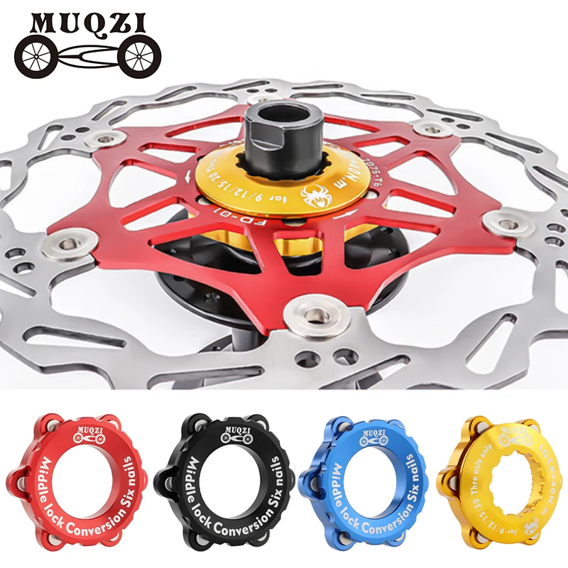

Siccome non trovo dischi centerlock 140, qualcuno ha esperienza d'uso con adattatore 6 fori-centerlock?
Non leggerissimi ma ben funzionanti:
Li ho montati sabato ed ho già fatto 3 uscite con i vecchi dischi 6 bolt che frenano molto meglio degli originali Sram

Ma i dischi o l'adattatore?
Parlavo dell'adattatore dato che con il cambio ruote (Bora Wto 45) ho dovuto acquistare nuovi dischi center lock e ho preso gli originali Sram centerline ma con stesso impianto non frenano come con dischi scrausi made in ciaina, quindi ho voluto fare una prova prendendo gli adattatori e montando i "vecchi" dischi cinesi.. e frenano molto meglio degli originali Sram che oltretutto li ho pagati 7 volte tanto ;pirlùn^
Ah, ho capito. Purtroppo quell'adattatore non va bene sulla mia trek, sfrega nella forcella. Adesso ho preso quello della ashima
