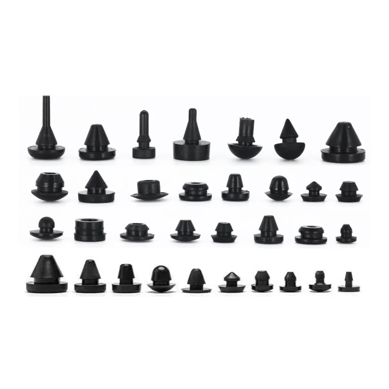

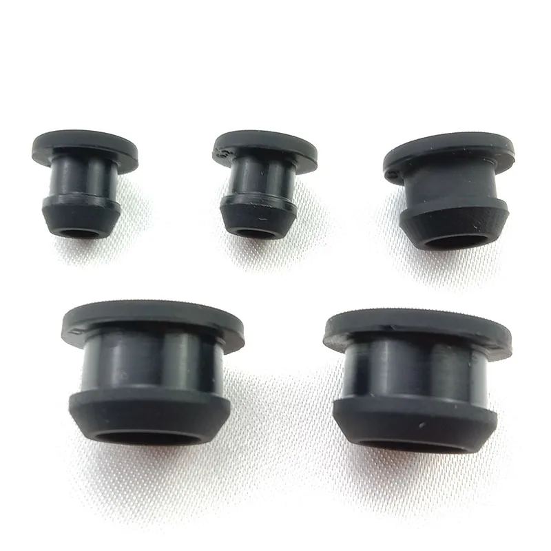

Per il gommino nulla da fare..non viene venduto da solo,ma in un kit completo di pistoncini e altra minuteria…vabbè,rimarrà il grano senza tappo in gomma,non dovrebbe succedere niente.
Allegati
    162,7 KB · Visite: 16
sheik yerbouti
i'm voodoo child
8 Dicembre 2013
18.072
9.234
disc
se si riesce a misurare il foro magari su aliex si trova qualcosa che si adatta tipo questi
o questi
