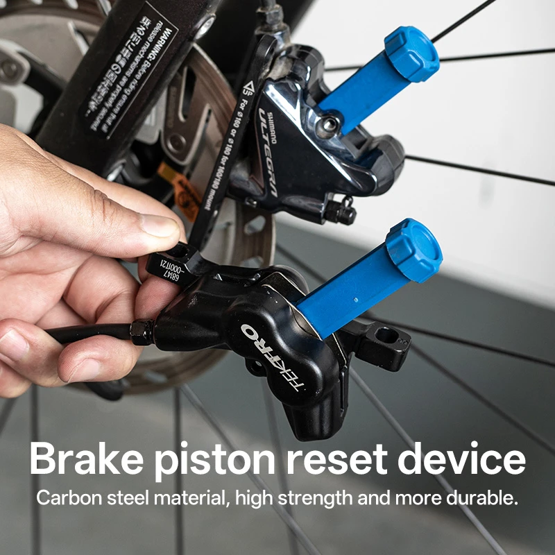

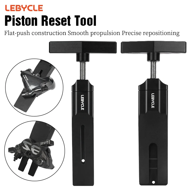

anche io ho i due cunei, sono perfetti,

Vanno bene entrambi

Che l'abbiano modificata e quindi molto meno a rischio rottura ?
Sicuramente sono state modificate, ma il problema rimane a vite chiusa. Sempre meglio non rischiare. La Risk ha fatto un video, dove promovendo il divaricatore pistoni, fa notare proprio apertura, vite e immissione imbuto prima di eseguire l'operazione

Ciao, io ho i primi due e funzionano bene entrambi. Rapporto prezzo/utilità top.
