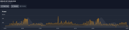

Dunque ho fatto un paio di prove al posto di preparare la cena per i miei figli:
Se sparo il file fit sul mio garmin ottengo questo:
Se lo sparo in uno dei tanti tool online di anlisi fitfile salta fuori questo (46' circa)
Usando invece il tool di DC che uso per le comparative dei PM ecco il risultato (dovrebbe esser visibile a tutti)

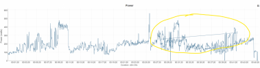

Incollo un estratto a caso del suddetto file e vedo una cosa un po strana (presente anche in altri grafici):
non mi pare di aver mai visto un 'avanti/indietro' come quello, guardo meglio dopo

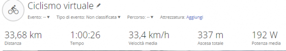

ecco io ho fatto 1:00:26
ho provato a dissociare gli account ma risultato sempre uguale
direi che l anomalia è li in quei ritorni che puoi vedere nei grafici del mio link.
Quell avanti/indietro è circa di 15 minuti che è la differenza tra i tuoi minuti effettivi (circa 60 ) e quelli visualizzati altrove (circa 45).

Ogni strumento che ho usato riporta quell anomalia. IN pratica c'è un punto in cui il cronometro è come se venisse riportato indietro per cui ci sono N minuti non conteggiati.
Sul perchè non mi è dato sapere. Sembra quasi che a un certo punto durante la sessione ci sia un cambio di orario per cui zwift al minuto X torna al minuto X-15 (circa).
