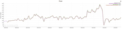

infatti il marchio Tacx che è quello coi PM più precisi attualmente in produzione non ha PM Hardware.
qui DC parla addirittura di comportamenti peggiore dei PM reali in certi scenari.
But let’s shift our focus to power meter accuracy. That’s what this section is all about. Now technically speaking there isn’t exactly a power meter in the NEO series per se. Not in the traditional sense anyway. But that’s fine. Very few trainers these days have power meters in them – and there’s a long history of trainers with power meters actually performing worse in certain situations (and equally, performing great in others). What I ultimately care about is one thing: Is it accurate. I don’t care how you (a trainer company) achieve it. Power meter, no power meter, math magic, small elves…I don’t care. Nobody need care. Just get it right.
Qui un Neo2t vs 2 PM reali (è un tratto zoomato)
Per me va bene tutto, am se do un consiglio a qualcuno non lo posso far sulla base di ciò che 'preferisco', se mi chiedono qualcosa e rispondo cerco di portare dei dati altrimenti il consiglio si riduce ad un inutile 'compra quello che preferisci' mentre stiamo parlando di oggetti che hanno specifiche e comportamenti confrontabili senza grossi problemi
