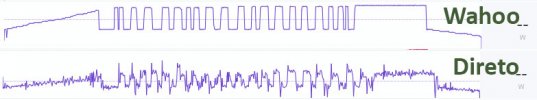

primo paragone con il direto, ho fatto l'allenamento Grin And Bear It che contiene 20 intervalli da 30 secondi.
lo stesso allenamento l'ho fatto il 18 ottobre col direto. il kickr in 2 secondi è nella potenza target e ci rimane praticamente fisso, il direto anche a schermo era più ballerino, potrebbe essere un problema di settaggi dello smoothness. Untitled-1.jpg
lo stesso allenamento l'ho fatto il 18 ottobre col direto. il kickr in 2 secondi è nella potenza target e ci rimane praticamente fisso, il direto anche a schermo era più ballerino, potrebbe essere un problema di settaggi dello smoothness. Vedi l'allegato 380800
Occhio al filtraggio dei dati.
Elite butta fuori dati molto grezzi, come normale sui power meter. Wahoo filtra molto (ma se non ricordo male si può settare il livello di filtraggio)

Sicuramente è lo smoothing che va impostato dall'app elite, non l'ho mai toccato
Ho trovato questo https://zwiftinsider.com/wahoo-erg-mode-power-smoothing/
se non sbaglio elite direto ha smoothing settato a 3s di default, ma a parte questo non ti verrà mai visualizzato un grafico della potenza con istagrammi così regolari come col tacx o wahoo, ma attenzione, il fatto di una visualizzazione così pulita non significa che lo sia, se ci si ragiona basta pochissimo per far variare alcuni watt, nella realtà è impossibile avere una regolarità del genere
L immagine non è molto zoomabile ma da quel che vedo ci sono due situazioni non certo ideali.
Wahoo l ho visto comportarsi così in molti video di miller è fisicamente impossibile pedalare creando linee simili, è un smoothing al 99%.
Quella sotto ha alcuni intervalli veramente molto irregolari, il picco iniziale capita anche a me ma lo 'gestisco' orami di esperienza (quando ho voglia) , quelli nella parte centrale si fatica a capire quale era la potenza attesa.
Sicuramente è attivata la funzione "Fluidità potenza modalità erg" presente nella app.
Se la si disattiva il valore non rimane così stabile, ma comunque sempre in zona target. Ho notato che comunque bisogna anche prestare attenzione a come si pedala... se si continua a rilanciare, cambiare cadenza, ecc allora il rullo non riesce a sistemare le cose come si deve.. un po dipende anche da noi.
