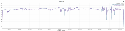

mai un problema di cadenza con entrambe le generazioni di direto. questa una mia sessione di ieri dove pure il picco over 100 è perfettamente in linea tra i due 'sensori'
Questo dopo 30.000 km indoor (più quasi altrettanti con il 2017) passati poveretti in condizioni climatiche agghiaccianti come umidità alle stelle e range di utilizzo -2° +35°
Vedi l'allegato 437740
In effetti è un problema che ho notato di più sul Justo. Molti si lamentvano su vari forum. Probabilmente è un firmware ancora "giovane".
