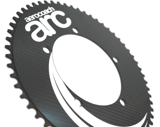

Ciao, ti ringrazio per il feedback. in realtà il mio principale intento è quello di montare pedivelle SRAM Force e corona SRAM per l'11v. Inoltre sto valutando di montare una corona della Aerocoach per 5 bolt compatibile con AXS
ci dovrebbe essere anche della Garbaruk
attenzione che sul dzero 110bcd le corone aero (piene quindi, con il bordo interno circolare) non montano, perchè il box della batteria (quello con la Q) impedisce il montaggio...
tocca o fresare la corona, oppure (ma cerca conferme sulla fattibilità) smontarlo e rimontarlo una volta piazzata la corona. non l'ho mai fatto quindi non so quanto sia fattibile/facile/complicato
Reactions: enricob

ottimo, non ero a conoscenza.
certo che monocorona con minimo 52t... io non ne avrei il coraggio :-)
nel caso quella opzione sarebbe per la bici da crono per percorsi prettamente pianeggianti al posto della SRAM RED AXS che ha solo il 50 (dico solo non tanto perchè spingo rapportoni ma perchè il 50 secondo me non scorre bene)
