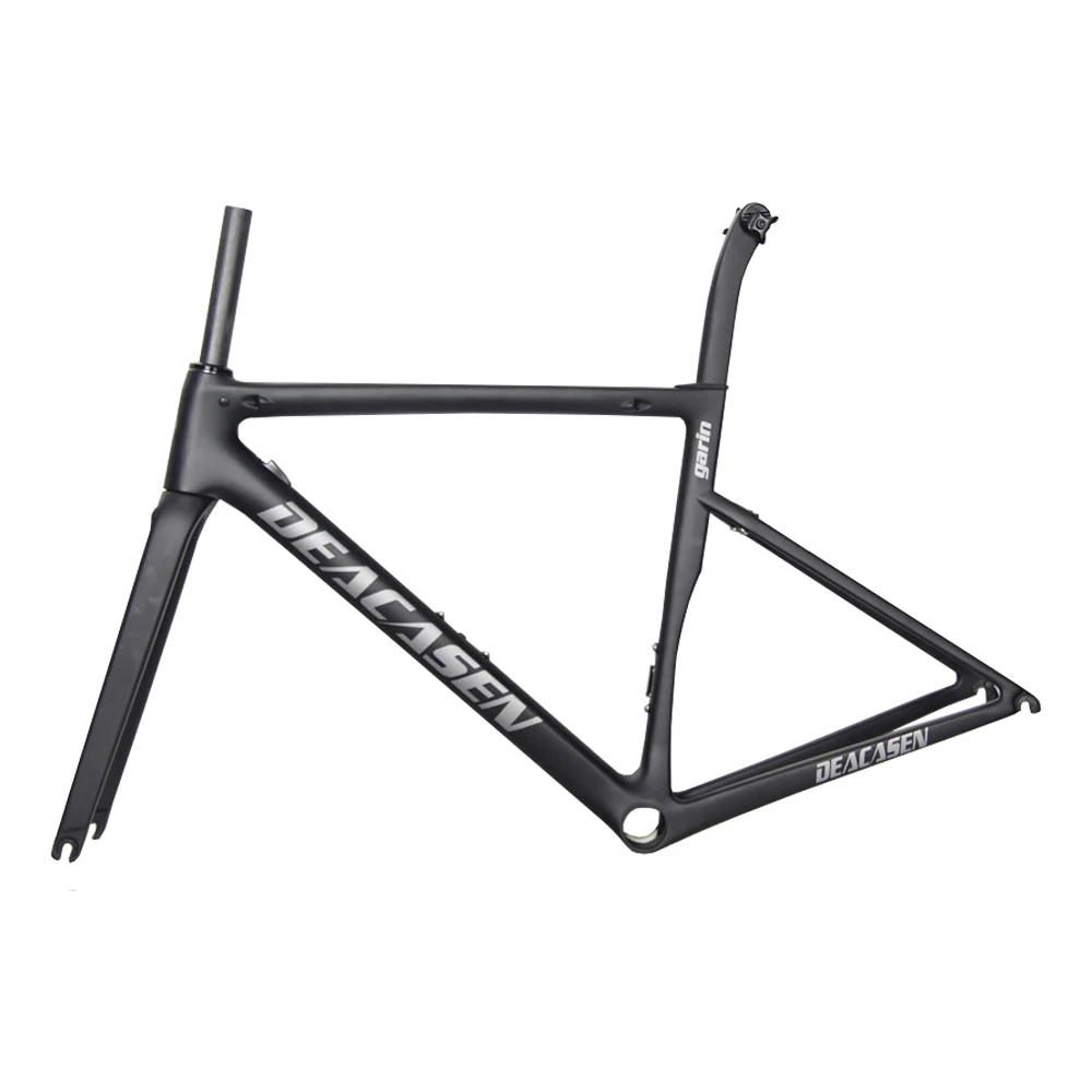

Buongiorno a tutti,
sto valutando di acquistare, prossimamente, un telaio no-brand con gli occhi a mandorla. Premesso che lo vorrei "non eccessivamente aero" e per freni rim (meglio se direct mount) avevo messo gli occhi sul modello linkato di seguito, proposto da veri inserizionisti su Ali, sotto varie nomenclature.
Quello che però, in assoluto, NON voglio è un c.d. tarocco. Premesso che è vero che i telai bene o male tendono spesso a somigliarsi tra loro, pur non essendo nè un fanatico nè un esperto questo mi ricorda un po' troppo da vicino un Tarmac 6 versione rim.
Mi aiutate a capire se effettivamente di copia trattasi o se di sola somiglianza? Grazie a tutti in anticipo.

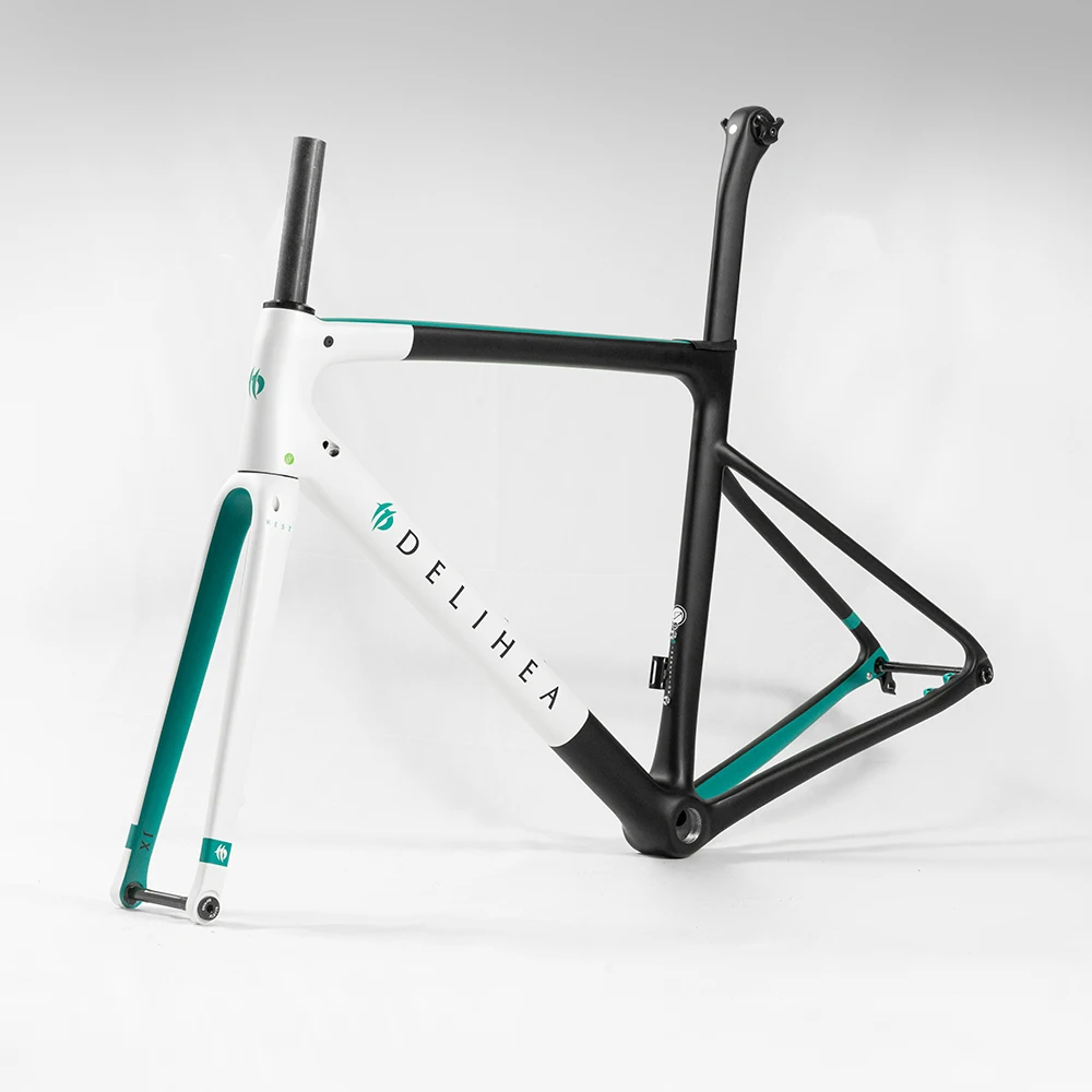

Di quelli postati il primo e il terzo mi sembrano cloni del tarmac sl6 (almeno da una prima occhiata superficiale hanno tutti il direct mount come il tarmac rim).
Il secondo ha una testa sterzo diversa ed e' della stessa "marca" delihea di questo, simile ma non scimmiotta il tarmac in quanto no direct mount e con un piantone dritto.
Comunque il problema di tutti i telai su aliexpress, oltre alla serieta' del venditore (scegliere sempre quel venditore che si occupi solo di materiale ciclistico e non anche ittico o altro...e che abbia un certo numero di anni di vita nella piattaforma), bisognerebbe avere qualche feedback "reale", ovvero qualcuno che ha comprato dal medesimo venditore il medesimo telaio. Trovato il venditore piu' o meno serio, poi il problema diventano le le tolleranze e le finiture: bisogna fidarsi e sperare...spesso, anzi quasi sempre, va tutto ok.

Anche io sono abbastanza convinto che siano dei TaLmac... Vabbè, poco male, continuerò la ricerca tanto fretta non ne ho. Ricordo di aver visto un modello che non mi dispiaceva sul sito di CBK, magari chiederò informazioni a John.

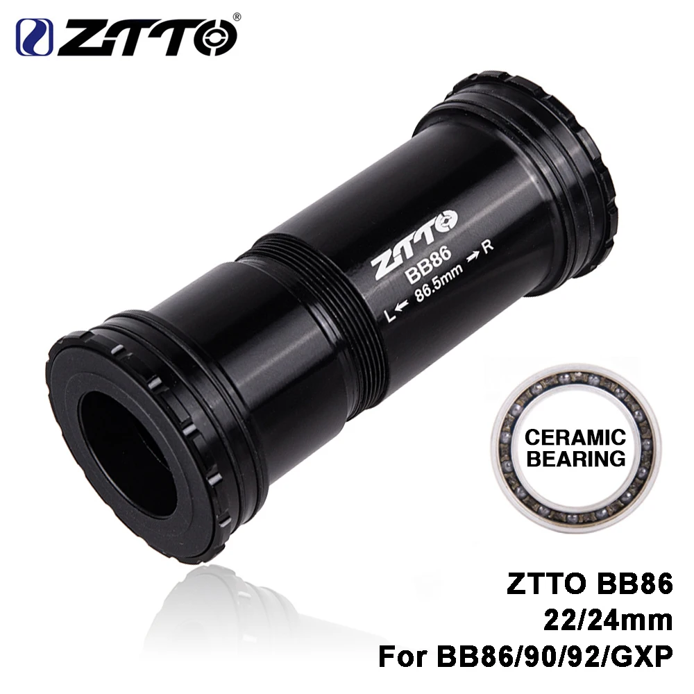

Già che siete così gentili e prolifici, approfitto, visto che sono un po' ignorantotto.
Leggo che quello che mi avete linkato di velobuild ha MC BB386: volendo recuperare una guarnitura attualmente montata sul classico BSA filettato, è fattibile?
Grazie ancora.
Forse, sforzandomi un po' mi sono risposto da solo.
Una roba del genere sarebbe giusta?

Sì, è perfetta!
Entra nel BB386 ed è adatta alle guarniture con perno da 24.
Però, purtroppo, serve l'apposita chiave per stringerla, perché quella per le calotte BSA non va bene.
ZTTO official store è affidabile, e i loro componenti sono spettacolari. Ti consiglio di comprare il ceramico, ma di comprare da 100bike Store:
per mia esperienza è affidabilissimo, spedisce rapido, con tracciatura Poste/SDA, da giugno scorso i tempi di consegna da ordine a ricezione sono stati massimo 25gg, in un caso addirittura solo 11gg.
