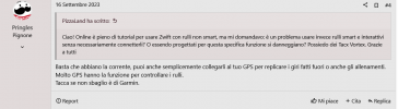

Ciao! Online è pieno di tutorial per usare Zwift con rulli non smart, ma mi domandavo: è un problema usare invece rulli smart e interattivi senza necessariamente connetterli? O essendo progettati per questa specifica funzione si danneggiano? Possiedo dei Tacx Vortex. Grazie a tutti
Basta che abbiano la corrente, puoi anche semplicemente collegarli al tuo GPS per replicare i giri fatti fuori o anche gli allenamenti. Molto GPS hanno la funzione per controllare i rulli.
Tacca se non sbaglio è di Garmin.
