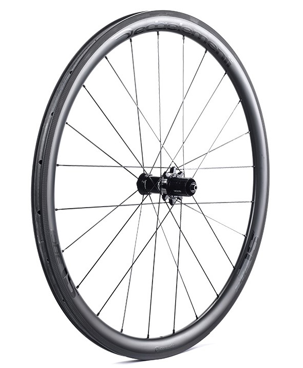

Non riuscite a farvele fare con un mozzo per raggiatura 2:1?
Così si riesce a stare sugli 80kg a sx con solo 100/120kg lato drive
ho mandato alla ICAN la foto e le caratteristiche di questa
by the way, ottimo prodotto a poco più di 1.000€
